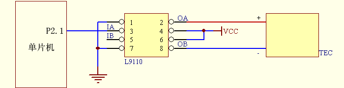

单片机产生PWM方波,怎样让输出的PWM信号的电流变为4-20MA.去控制L9110工作。

本设计的任务是:通过单片机去控制半导体制冷,也就是控制施加在半导体 TEC两端的电压,使得半导体的工作电压根据情况改为6V,8V,10V,12v .我的设计:L9110的Vcc接12V,通过单片机输出PWM的通断作为L9110的输入, ...

单片机控制外部元件输出电压多采用调整占空比的的方式。
至于单片机的输出不足以推动外部元器件,大都是采用三极管放大,必要时还要加上光耦。
ID:61876 发表于 2014-12-12 14:37
电路结构思路不对。
ID:67992 发表于 2014-12-12 10:36
不如搞个可控硅整流,用单片机控制可控硅导通角调压,整流后再供给TEC。可控硅功率选大点的。
ID:67992 发表于 2014-12-12 10:28
L9110驱动不了TEC吧?怀疑电流不够。另外你的IB悬空会造成OB高阻态吧?我认为应该接地。单片机IO口可设为强推输出。我认为你的整体方案不太现实。
ID:1 发表于 2014-12-12 00:56
通过调整脉冲宽度实现调压,方便易用,51hei这样的例子很多,我帮你找一下
ID:57495 发表于 2014-12-11 23:59
上面的设计,有什么问题吗??请教大家了
