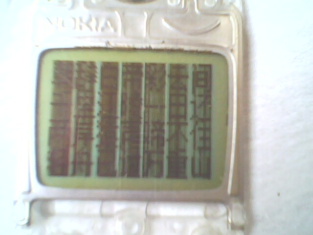

这个显示怎么有这么多竖条啊

最近在网络上找了一个3310显示屏程序,用我的旧手机3310显示屏实验显示12x12字体,可是显示有许多竖条,不知道是怎么回事,请问有玩过3310LCD显示屏的朋友吗?有出现这个问题吗?要怎样解决啊?
ID:67796 发表于 2015-1-9 21:43
denminshen 发表于 2015-1-9 13:53
哈哈,终于搞定了,原来是第7脚上接的电容问题,换了一个10uf的后就正常了,
恭喜
这种现象大部分情况会是硬件问题。
论坛里这样个帖子“2051单片机+SD卡+3310LCD=音乐播放器(附全套制作资料)”
有意可尝试下,很有挑战性~
ID:67796 发表于 2015-1-8 12:21
denminshen 发表于 2015-1-8 12:09
不知道是不是程序有问题哦
如果有两款这样的液晶就好办了,替换一下便知哪的问题。
还有一种可能出现这问题的情况:
液晶每写完一列会重新更新一下写入指针,但液晶与通信之间有时候没完全合拍,导致部分信息丢失有时也会有这种现象。
如是这样的话解决起来就复杂了,涉及到软硬件的匹配。(delay什么的。。。)
一个建议:
如果是练习在液晶上写程序的话,建议通用款的液晶(12864什么的),这样有疑问的话别人也好帮到你。

ID:67796 发表于 2015-1-5 18:36
denminshen 发表于 2015-1-5 14:09
检查后没有发现断路问题啊,朋友???
线路问题会导致这样的现象:断路,干扰都有可能。
遇到这样的情况,重新整理下电路可能恢复正常。
当然不排除其它原因导致的异常。
ID:69408 发表于 2015-1-5 14:09
exv 发表于 2015-1-4 12:28
很可能是液晶的一个与显示有关引脚没有收到信号,检查下电路是否有断路什么的。
检查后没有发现断路问题啊,朋友???
ID:69408 发表于 2015-1-4 09:55
请高手老师给看看是怎么回事吧?谢谢啦!
