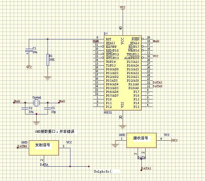

老师:你好,我在51HEI网站上下了无线温度传感器的程序。我有个问题 不明白             1.为什么 GND要接数据口。             ...
ID:1 发表于 2015-1-9 15:21
这叫寄生电源供电:详见51hei的介绍:http://www.51hei.com/bbs/dpj-30326-1.html
    独特的寄生电源方式有三个好处:
    1)进行远距离测温时,无需本地电源
    2)可以在没有常规电源的条件下读取ROM
    3)电路更加简洁,仅用一根I/O口实现测温
