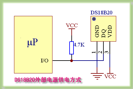

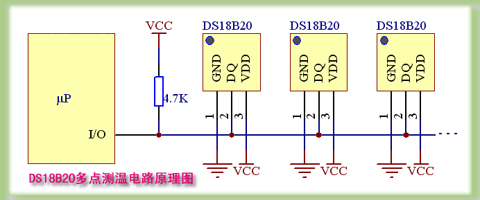

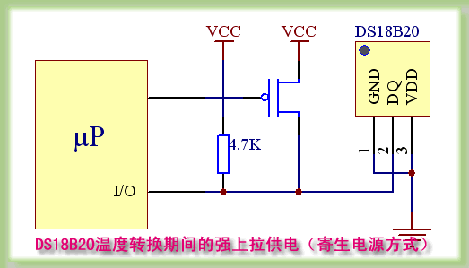

1、DS18B20的主要特性 1.1、适应电压范围更宽,电压范围:3.0~5.5V,在寄生电源方式下可由数据线供电 1.2、独特的单线接口方式,DS18B20在与微处理器连接时仅需要一条口线即可实现微处理器与DS18B20的双向通讯 ...

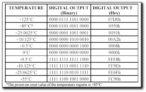

51hei团团 发表于 2020-9-15 16:43
你这个是程序问题,因为127.9是DS18B20可测量的最大值
谢谢!
这个是最大值我们知道
我们也做了相关验证;
(1)同样的温度采集模块,更换DS18B20温度探头,老化了近一周的时间,从监控的实时数据,从未出现过127.9
(2)网上介绍的一些供电不足可能导致的测量不准的信息,昨晚我们人为加大正极的输入电阻(串上10K),出现127.9。同时测量正极与负极的电压,发现电压不稳定,在1.8V左右 到5V间不停的跳动。
我们初步判断,是因为导线与模块链接,接触电阻过大导致的。
但这里同时又出现一个问题,客户反馈出现异常的都有在不同端口复测,还是显示127.9.
退回到我们公司后,我们再测试,无论怎么样弄都复现不了。

ID:198716 发表于 2018-2-2 21:29
寄生电源方式 18b20驱动程序该如何操作?多用的I/O口线进行强上拉切换应该在什么时候?与外部电源程序有什么异同?麻烦您解答一下!
