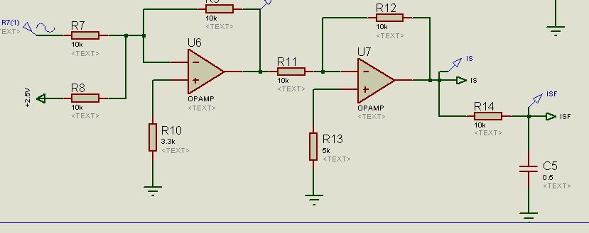

本帖最后由 shifanghui 于 2015-1-18 11:01 编辑 请教大家一些关于计算机控制技术方面的一些问题: 1、一阶RC低通滤波 把幅值为1V的1HZ交流干扰信号衰减为1/100,已知R14=10K,那么C怎么取?那么截止频率是不是 ...

第一问里面你说的矢量计算什么的不明白,请问可以这样算吗:根据1/2∏RC
图在下面

1、一阶RC低通滤波
把幅值为1V的1HZ交流干扰信号衰减为1/100,已知R14=10K,那么C怎么取?那 ...
谢谢!
第一问里面你说的矢量计算什么的不明白,请问可以这样算吗:根据1/2∏RC<=0.1Hz,算出电容最小值?
根据这个图C:\Users\Administrator\Desktop

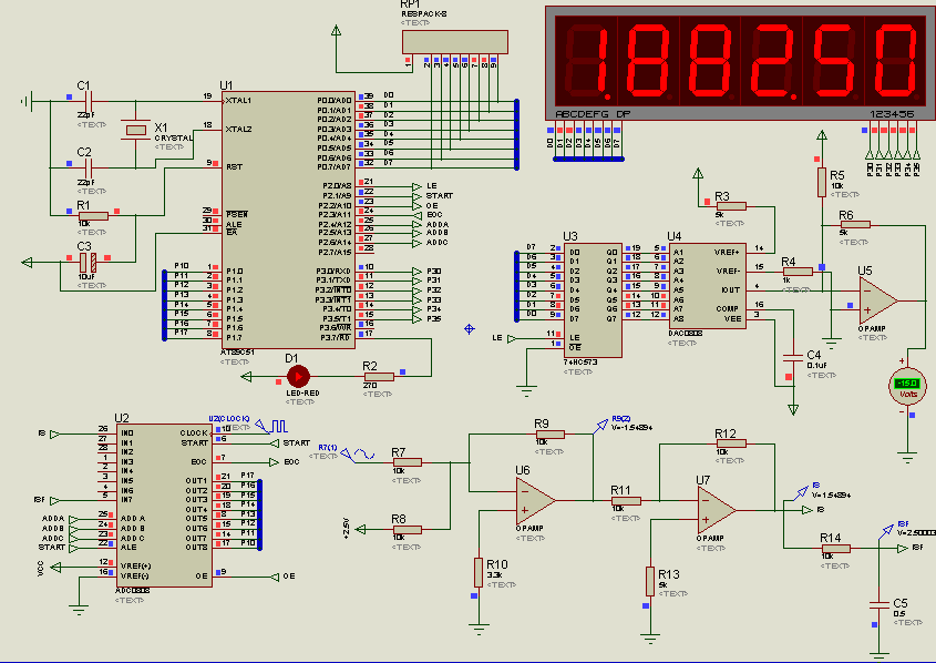

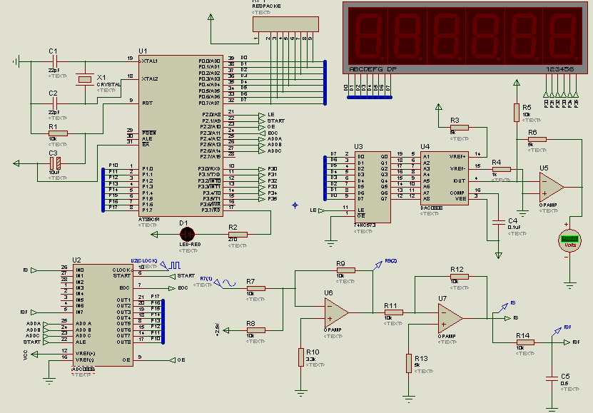

ID:67992 发表于 2015-1-18 12:36
我的见解:
1、一阶RC低通滤波
把幅值为1V的1HZ交流干扰信号衰减为1/100,已知R14=10K,那么C怎么取?那么截止频率是不是<=0.1,再根据截止频率算出电容C的一个最小值?
根据1/100要求,和10K电,1HZ的频率,进行矢量计算,得电容容抗,容量就出来了。
2、滤波电路前面的两个放大电路怎么理解?为什么要对信号这么处理?
前面的两个放大电路第一个是加法器,第二个是倒相器,全部一起就是同相加法器。后面输出就是前面两个信号的矢量和。

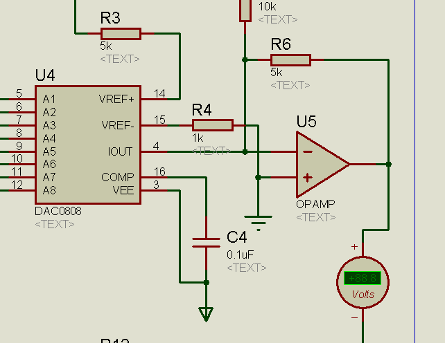

3、DAC0808输出为什么又有放大电路?
DAC0808输出为电流输出型,加个放大电路就变为电压输出。功能为电流变电压输出。
