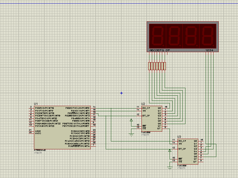

如图,只有三个芯片接口,要这样既能控制段选又能控制位选呢?我自己觉得,当我把位选码输出的时候,这个段选不是也接受到了吗?我是新人.....求大神帮帮忙

图中两个脚74HC595是并联的, 数据是级联的;这种接法不可能工作。
ID:66032 发表于 2015-1-31 10:35
595的工作原理不知道能写程序吗? 595不是今天才用, 4年前开发的电源通信输出开路检测都用到,典型的串进并出, 每次只能接受8位数据, 根本不是楼主说的哪样。SPI通信都是标准的接法, 图中的连接MOSI都不接, 能有通信吗?这是基本的常识, 图中两个74HC595是并联的,通过使能断来改变哪一个在工作, 哪一个在Standby;
ID:7485 发表于 2015-1-30 19:48
根据图上的接法,是属于2个595级联。595的工作原理你应该知道吧?
当向U2发送第1~8bit数据时,这8bit的值会出现在U2的Q0~Q7上。当你继续发送第9bit数据时,第9bit数据的值就会出现在U3的Q0上,第10bit会出现在U3的Q1上......
当你向U2发送2个字节数据时,第一个字节会出现在U3的Q0~Q7上,第二个字节会出现在U2的Q0~Q7上,所以,第一个字节就是数码管的“位”码,第二字节就是“段”码。
ID:66032 发表于 2015-1-30 11:56
硬件连接错误, 而且没有可产生计数的硬件, 我加了一个外部中断;
hc595 pin12-----PB2;hc595 pin14-----PB3;hc595 pin11-----PB5;hc595 pin13-----PB0&PB1;两个hc595分别接到不同的使能端;
下面的程序是我从ATmega128 的基础上改的, 在128上没有问题,应该可行; 楼主的硬件基础太差, 要认真看一下英文的数据手册; 看下面的code;

ID:65490 发表于 2015-1-29 08:21
每次送两字节的数据,第一字节为位码,第二字节为段码,这样就能显示出来了。
