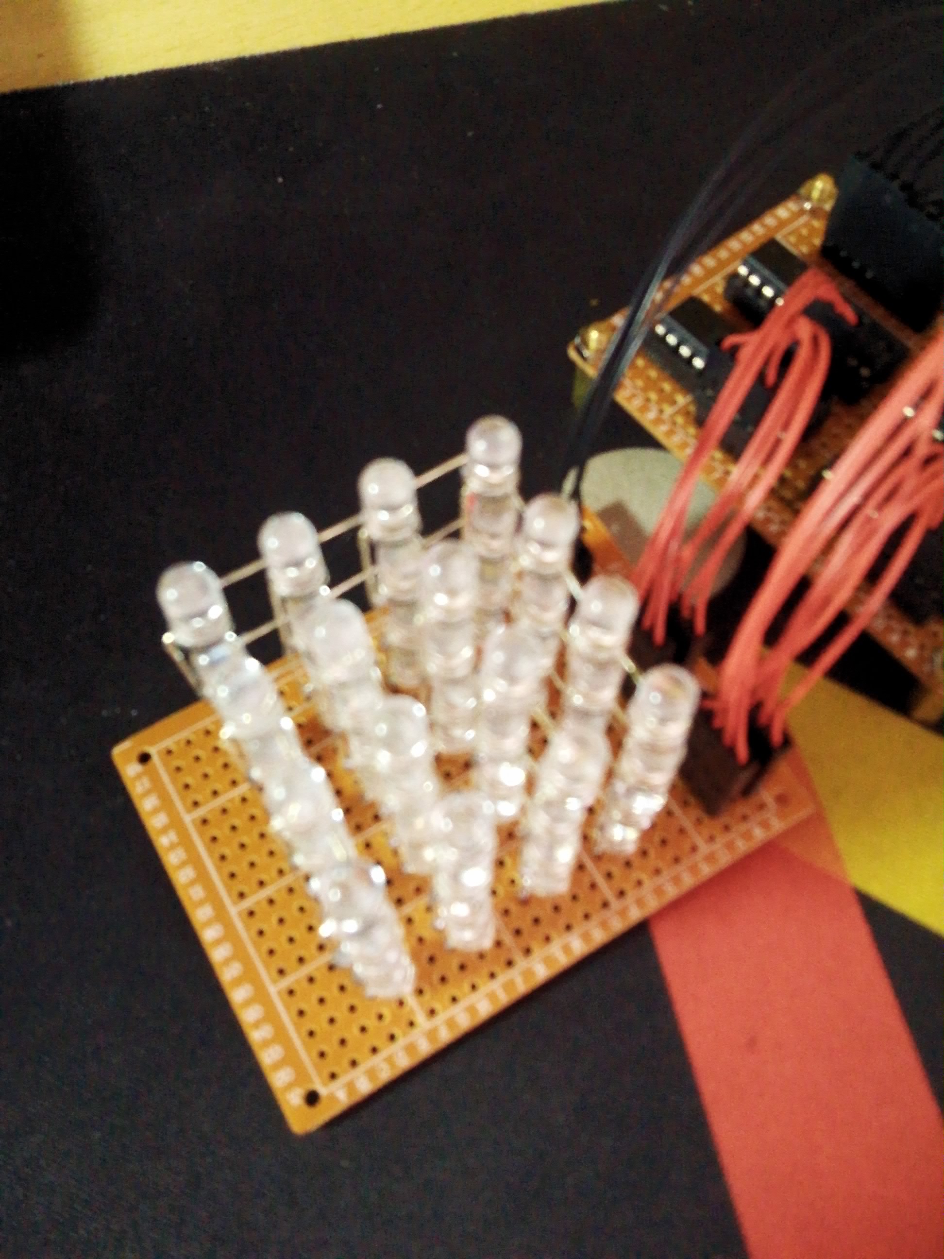

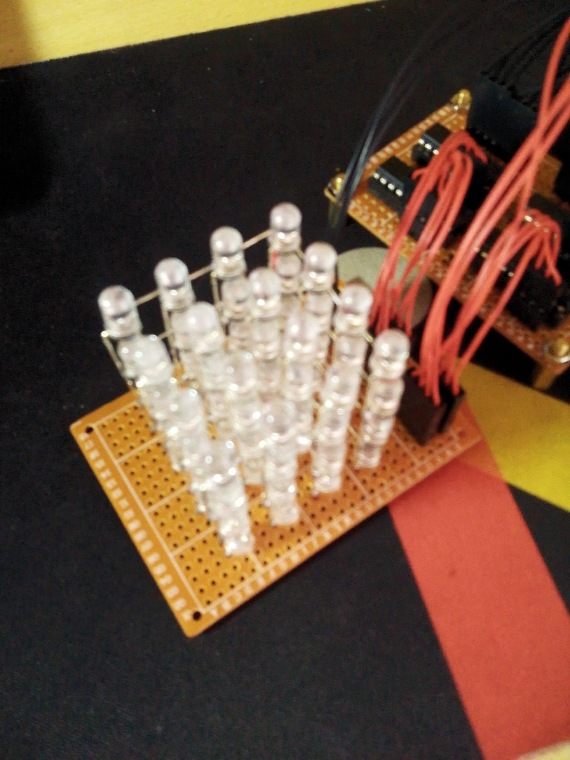

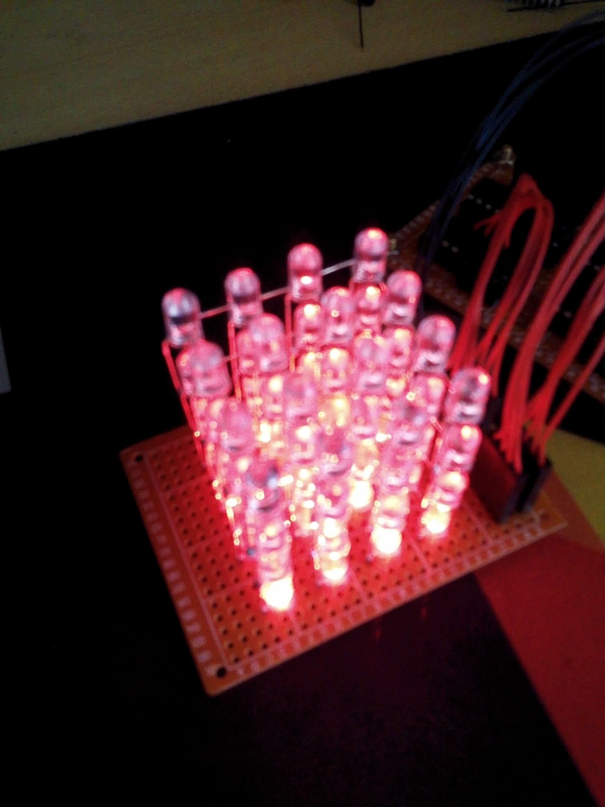

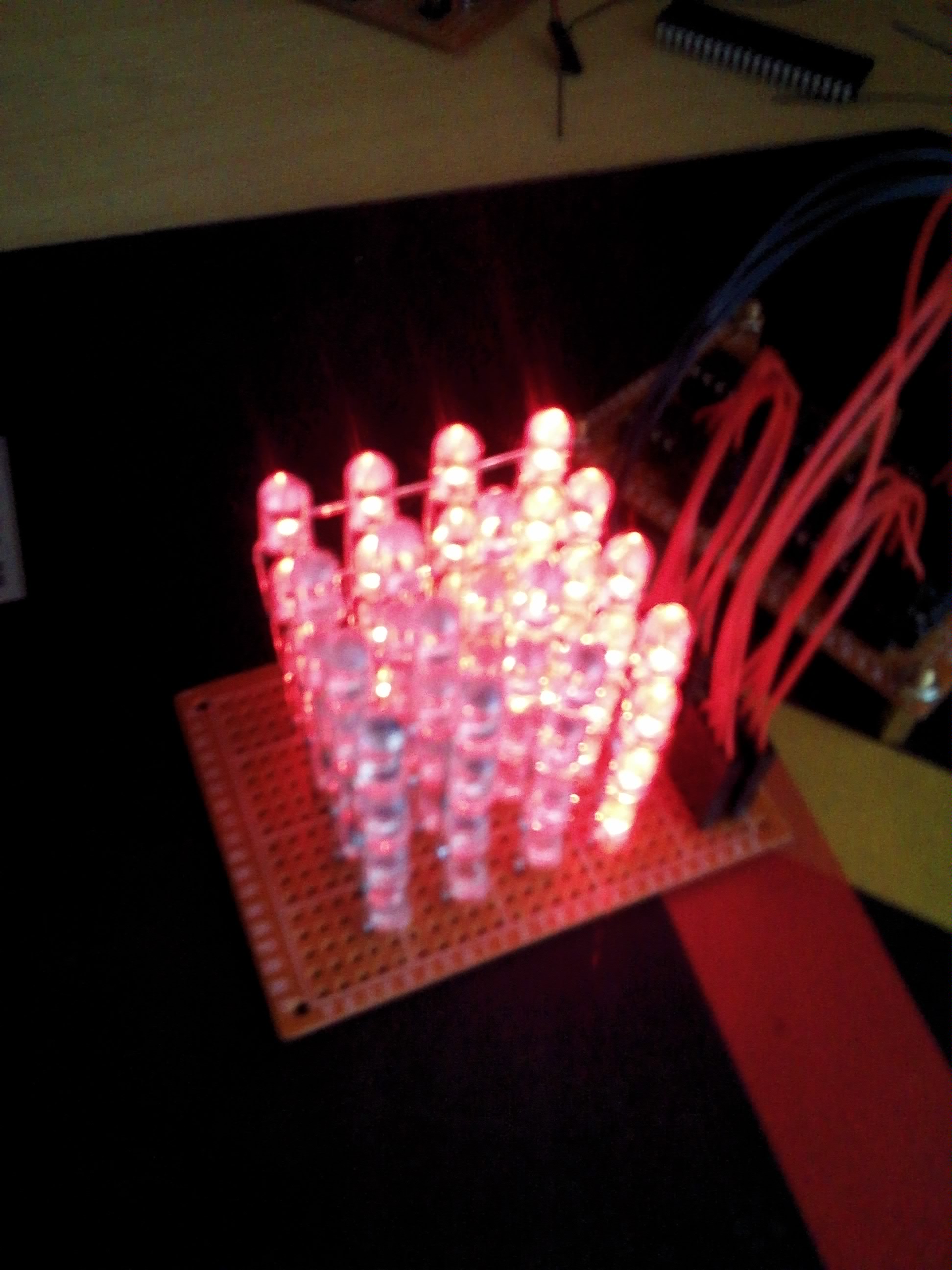

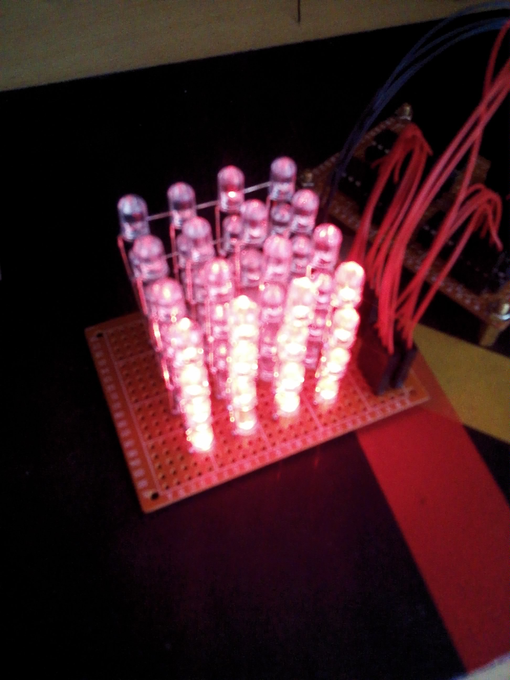

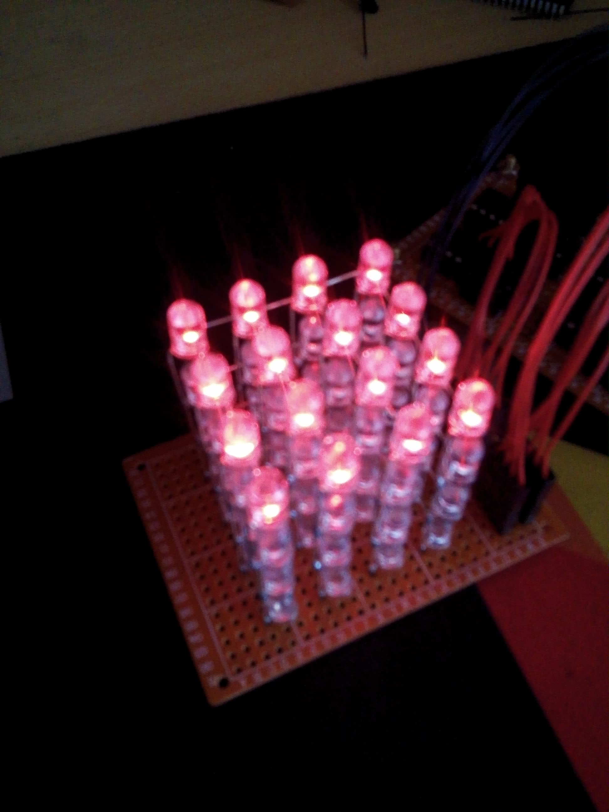

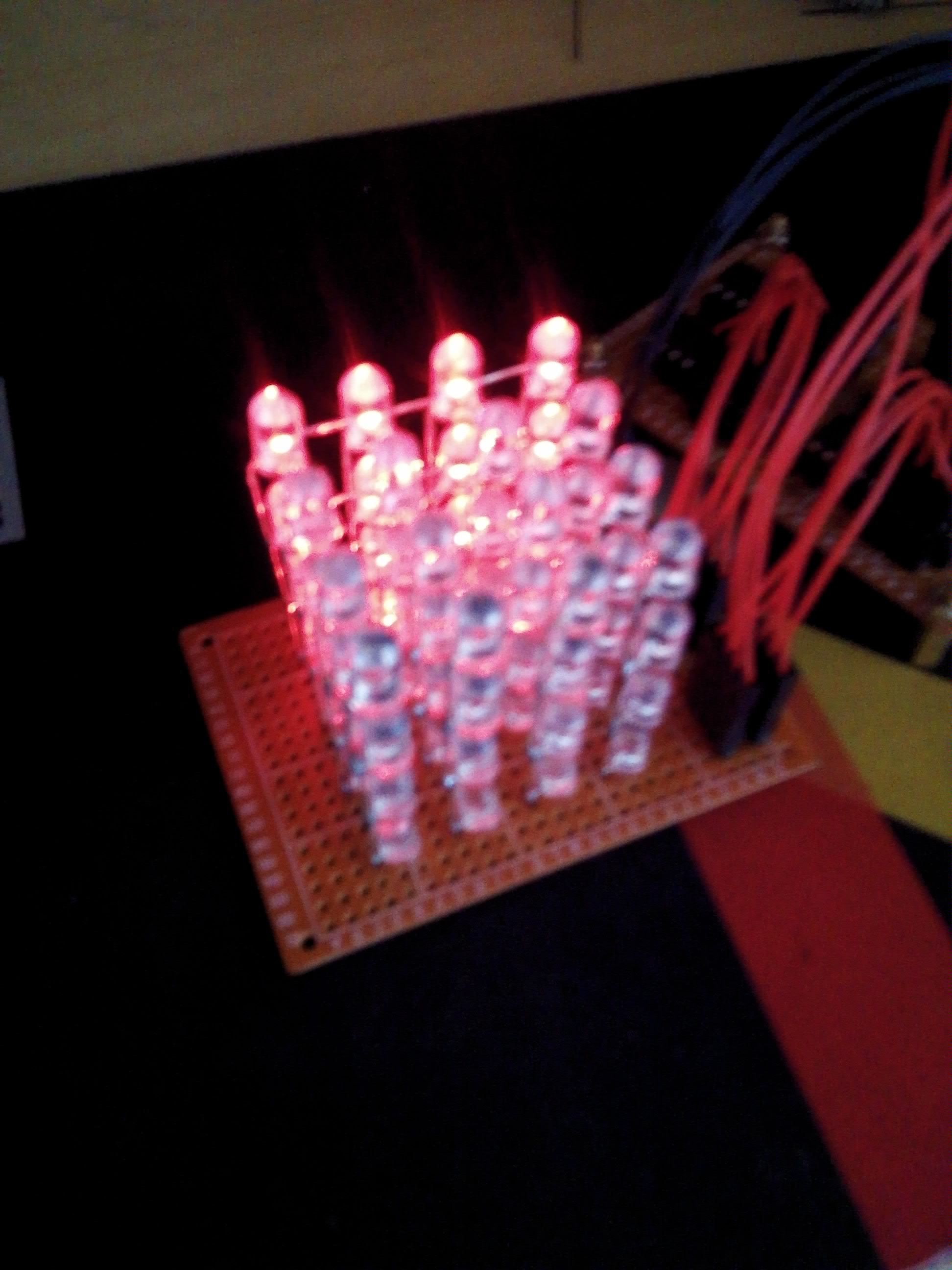

自制4*4*4光立方
查看数: 12761 | 评论数: 19 | 收藏 3
发布时间: 2015-4-17 14:37
自制4*4*4光立方c程序: //采用四个74hc573数据锁存,uln2803驱动LED,P2口接四个锁存器的控制端和片选端,P1口低四位控制每一层的选通,P3口高四位传入数据,单片机与数据输入端的连接采用总线连接方式 #include ...
