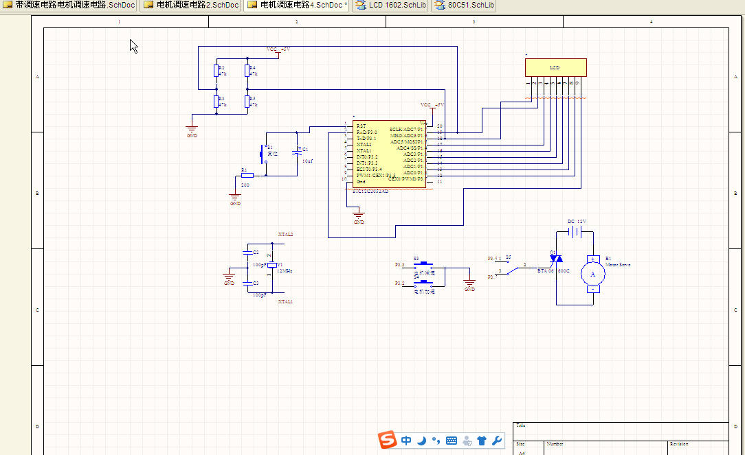

发一个pwm直流电机调速程序,LCD段码屏显示的程序
查看数: 12175 | 评论数: 11 | 收藏 3
发布时间: 2015-4-22 13:34
写这个程序是要实现,用按键+,-使电机调速,并在LCD段码屏上 出现累加的两位数字显示。 **************************************** 段式LCD驱动和电机调速实验           &n ...

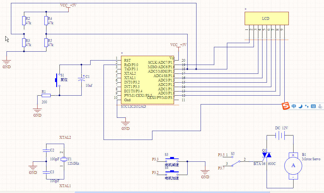

gaozhaohong 发表于 2015-4-22 14:33
资料不错 不过简图中的R2R3中间的一颗线 和R4R5中间的一颗线都接在P1.6上吗?
抱歉!错了应该p1.7上有一个,给com2 位供2.5v电压。
ID:76408 发表于 2015-4-22 20:42
图在下面没注意到,对不起
ID:76408 发表于 2015-4-22 20:40
最好有图容易看得懂。
