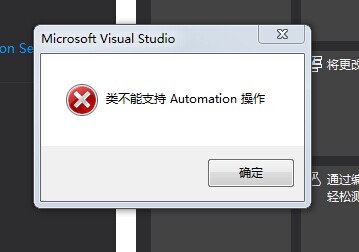

装aduino后 类不能支持Automation操作 在使用vs2012时出现错误
查看数: 4456 | 评论数: 1 | 收藏 0
发布时间: 2015-5-26 12:38
刚装上vs2012时是没有这个问题的,在我装aduino驱动后,就出现了错误,如图,百度了一下,没什么好的解决方法,麻烦知道的大神指点一下

重新注册下以下文件:
msscript.ocx
dispex.dll
vbscript.dll
scrrun.dll
urlmon.dll
开始 运行 regsvr32 msscript.ocx  等等
