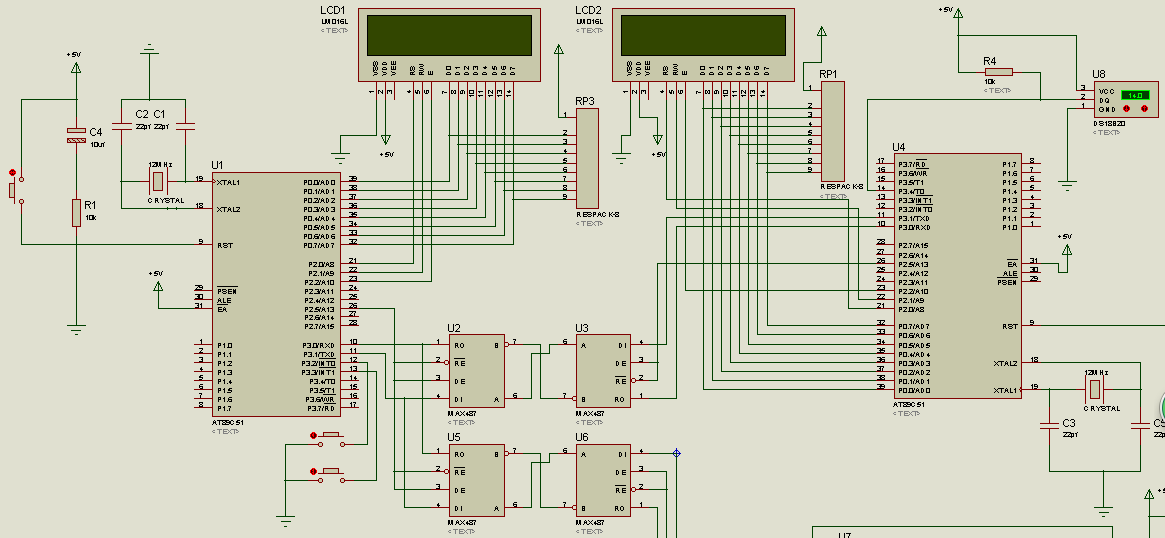

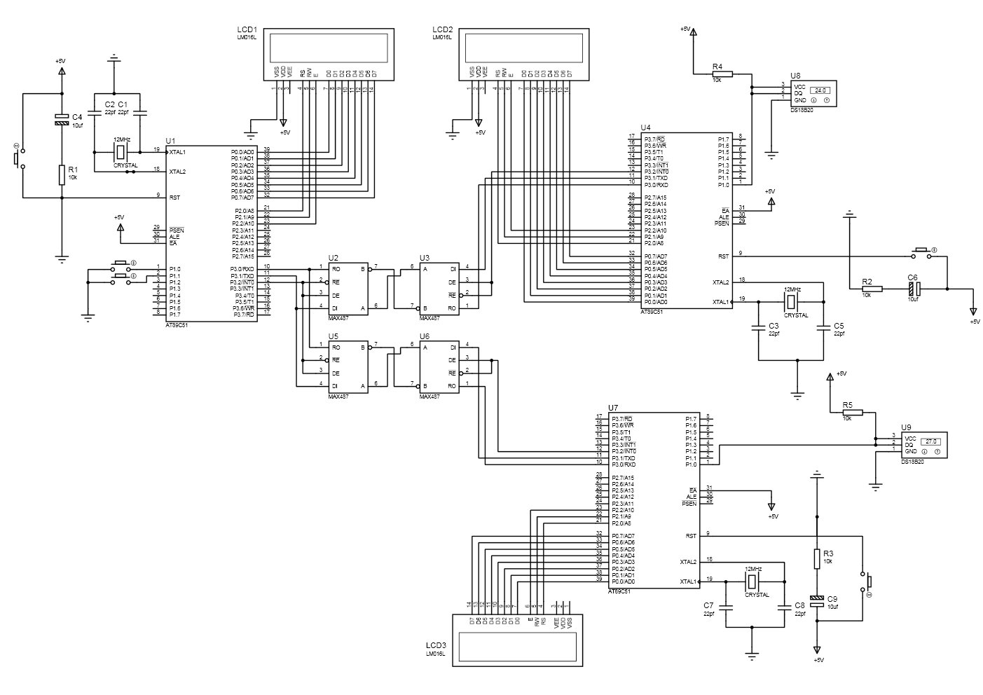

求个程序代码 按P3.2口的按键可以接受U4的数据信息,不按不接收。

要求:按P3.2口的按键可以接受U4的数据信息,不按不接收。

不可以按P1.0口的按键接收U4的,按P1.1口的按键接U7的吗
ID:81118 发表于 2015-6-6 17:42
这种电路设计是不合理的,如果U4 U7同时传数据给U1 就会出现数据混乱;使用485多机通讯,A与A,B与B直接相连接,不用分开来!
admin + 50 回帖助人的奖励!
