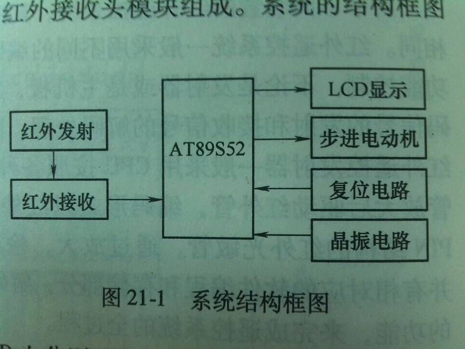

求红外遥控电动机转速系统设计
查看数: 3583 | 评论数: 2 | 收藏 0
发布时间: 2015-6-7 17:04
通过红外遥控器的按键不同,实现步进电机的启动,停住,正转,反转,快转,慢转动作,附上清晰的仿真图和C语言程序,急用,请大神帮忙!!单片机最好是  AT89C51

ID:35471 发表于 2015-6-7 20:35
//红外遥控解码,控制电机Pwm调速
#include<reg52.h>
