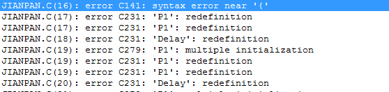

帮忙看看这个程序的错误
查看数: 3504 | 评论数: 12 | 收藏 0
发布时间: 2015-7-5 17:10
#include<reg51.h> #include<intrins.h> void Delay(); sbit P2_0=P2^0; sbit P2_1=P2^1; sbit P2_2=P2^2; sbit P2_3=P2^3; sbit P2_4=P2^4; sbit P2_5=P2^5; sbit P2_6=P2^6; sbit P2_7=P2^7 ...

ID:61876 发表于 2015-7-5 20:32
其实就是在主程序后面和延时子程序后面多了两个分号,去掉就正常了。

ID:84824 发表于 2015-7-5 18:41
谢谢,找着错了。

ID:84824 发表于 2015-7-5 18:39
谢谢了,真是太粗心在函数那多加了两个引号。以后有经验了
ID:84824 发表于 2015-7-5 17:35
啊?什么意思啊?能不能说清楚一点我不是太懂
