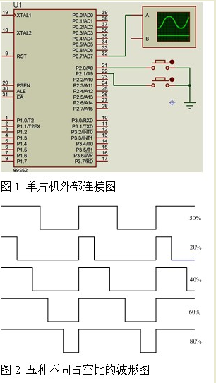

妹子求教!单片机输出占空比为50%的PWM,且可调节频率大小
查看数: 12446 | 评论数: 4 | 收藏 1
发布时间: 2015-7-15 23:03
   作为妹子,当初真的不应该选电子专业。555555     以下程序是输出脉冲是固定频率的,可调节占空比,图中所示为初始50%占空比的波形图以及20%、40%、60%    怎么在这 ...
ID:85795 发表于 2015-8-7 13:55
已经解决了。
外部再加两个I/O口进行周期的加减输入。同脉宽调节部分程序一样。
谢谢楼上的各位。
ID:39590 发表于 2015-8-6 17:17
改变高底电平的时间。
ID:86938 发表于 2015-8-6 16:57
TMOD=0x01;//定时0工作在方式1,1ms中断1次
ID:77578 发表于 2015-7-16 00:26
我觉得你可以改b,既然占空比一定,那么m的值就不用变了,按照你原先的程序里1ms进去一次中断,进入十次中断为一周期,也就是10ms一周期,频率为100hz你要该成5hz的话就是1000ms/5=200,然后b设置成两百,m就为b/2,占空比就为50%了,同理就可以设置其他频率了,不过像3这样除不尽的数可能就会有误差了,你可以试试,我也没做过这个程序,目前就这一种想法了,要是有什么好的方法也麻烦你发出来,大家一起交流
