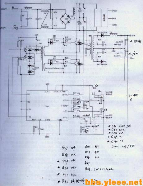

普通M8电源需要大功率变压器,一是成本高,二是调整管热量大;所以我一直想找到更好的办法。有一次在网上发现了一位网友把ATX电源(TL494或KA7500控制)改装成110V2A稳压恒流电源,受到了启发,就动手试验了一下,手 ...
