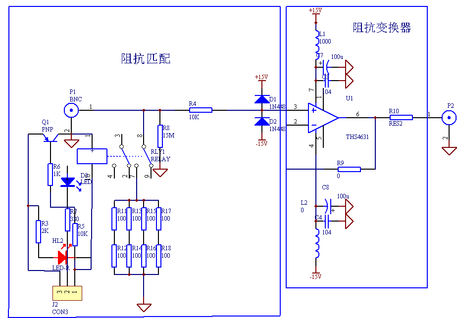

求大神分析一个电路,关于射级跟随器的。图示如下
查看数: 4169 | 评论数: 4 | 收藏 0
发布时间: 2015-7-24 14:23
阻抗匹配那儿的看不懂。我是这样看的,很有可能是我理解错了??? 1.黄色的J2连接器应该是连接的+,-5v左右的电源,3接的是+5V的,2接的是地,1接的是-5v。 然后+5v接进来的时候经R3,使得红色发光二极管导通,然 ...
ID:82250 发表于 2015-7-25 22:23
两个+,-15v的二极管 起到保护作用,是因为当电压超过15,或者小于-15时,就直接短路了,使电压嵌位在这两个电压之间
admin + 50 回帖助人的奖励!
ID:85124 发表于 2015-7-25 20:34
我也不是很懂,我问过别人,他说电路图可能有点问题,蓝色二极管可能好像少接了,除此以外就是这样了,J2的123脚分别接三级管的三个级(为三极管供电),用来驱动继电器的(单片机控制)。偶棉然后就是两个二极管保护电路,最后是一个运算放大电路,剩下的电容就是滤除干扰。
ID:86527 发表于 2015-7-25 19:44
不懂,求指教
ID:85124 发表于 2015-7-24 14:32
额,关于二极管的保护电路突然懂了,一时脑子发懵,是这样的,二极管到通后就相当于导线,直接把后面的电路短掉了,就没有后面的电路的什么事情了。
