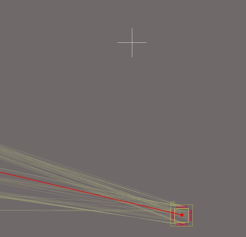

大侠看看 就是这样子 是怎么回事,封装好着

设置参考点

芯片要设置参考点

谢谢   我重新设置一下

就是参考点的问题

参考点

在做元件库的时候 没有对齐  所以放置的时候  中心不对导致  鼠标所在点和元件不在同一点

自己画的封装,没有设置参考点!
