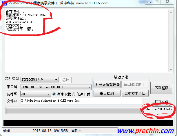

下载程序时波特率调整超时怎么办??

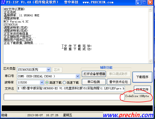

还有就是明明编写的是完全一样的程序,大小怎么相差这么多!!
ID:88860 发表于 2015-8-25 11:30
换一个适中的波特率或者换一个软件 用stc自带的吧
ID:88770 发表于 2015-8-23 21:37
换一个USB口试试,USB的驱动试试,2、3脚连接在一起,看看发送出去的东西接收到的对不对
ID:48413 发表于 2015-8-21 21:49
调低一点或者从新打开软件
ID:72995 发表于 2015-8-20 20:38
低速下载低速下载
ID:88471 发表于 2015-8-17 13:01
把波特率设低一点,或者换个下载器,只要编译没有问题,程序本身应该不会影响下载。
