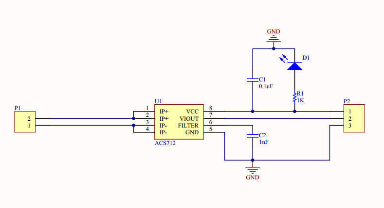

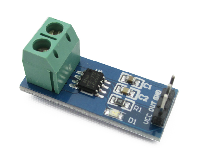

请教,ACS712电流传感器模块为什么单片机检测不到电流输入?
查看数: 18394 | 评论数: 15 | 收藏 1
发布时间: 2015-10-21 18:14
这个传感器就是P1P2接两端接电流输入,out端会输出一个模拟的电压。 上面是接线图(电流传感器模块的GND接5V电源负极,VCC接正极,OUT输出模拟电压信号(用万用表和单片机AD模块接收电压都无变化) 现在接 ...

怕是要 串联哦
ID:47286 发表于 2017-8-4 22:08
前面的前辈说的是 测量电流应该串联的 你并上去 感应电流太小了 还用个30A的 根本不会起表
ACS这东西会受磁场影响而改变输出数值 测试过一阵就放弃这个方法了
ID:224584 发表于 2017-8-4 20:29
电流传感器要串联进去   我用的时候  总感觉它的精度不是很好

模拟量输出是 100mv/A,可能是你过的电流太小,导致模拟量输出过低,单片机ADC可能没有检测到。 松岩科技 专注于信号采集与处理 订制方案:传感器信号采集,...

朋友,测电流用串联,你用的是并联
