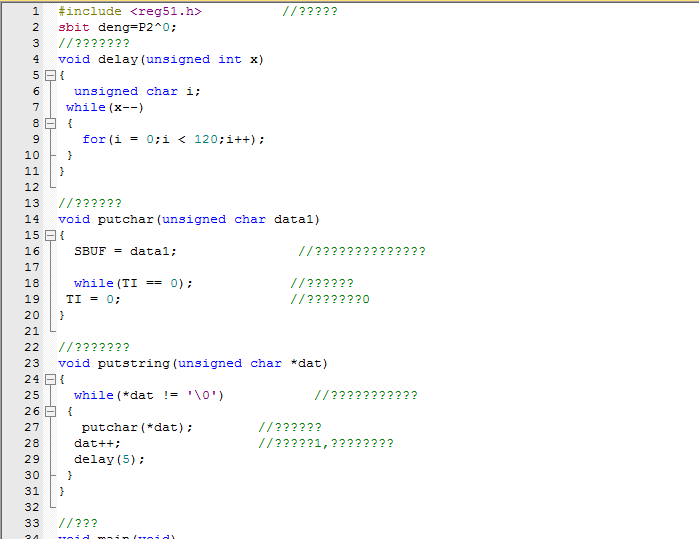

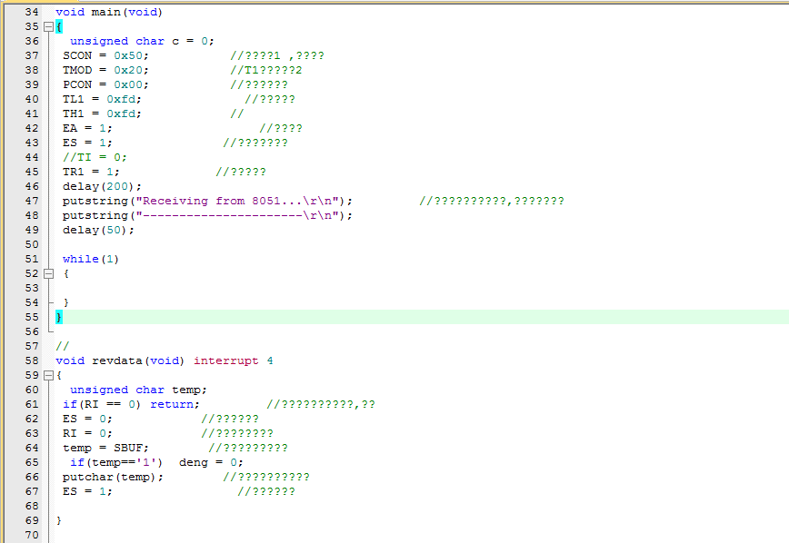

今天用51做中断,要实现发送一个字符串,然后将这个字符串返回。源码附图。 但是,使用串口助手发送文本格式的1时返回的却是文本模式的?(HEX模式的3FFF);发送2则返回8;发送3则返回9。在网上找了很多相关资料都 ...

又改了一下程序,发现把反馈环节去掉了还是有反馈输出而且反馈输出不变。。。
