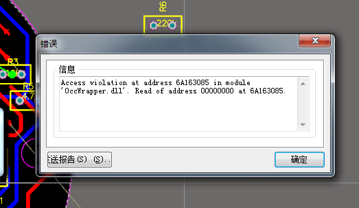

cannot load 3d model from file! AD布局拖动元件时出来此错误,如何解决?
查看数: 19599 | 评论数: 9 | 收藏 0
发布时间: 2015-11-5 10:11
altium designer 15.1.14  布局拖动元件时就成这样了。cannot load 3d model from file!请各位指点一下??

Altium Designer 13~16
DXP->Preferences->PCB Editor->Display->3D 模型(关闭)及STEO模型关闭
ID:1099206 发表于 2023-11-10 11:17
快捷键OP→PCB Editor→General→Editing Options→Online DRC不打勾就行了。
ID:266876 发表于 2018-1-10 19:32
DXP-参数选择-system-file types-PCB-PCB-PCB3DLIB前面的勾去掉就可以,我也是刚遇到这个问题,如果你要3D效果,你就得建库
