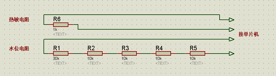

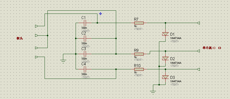

本人菜鸟中的菜鸟,目前正在学习51单片机,只有一些最最最基本的编程了解. 目前发现家中的太阳能热水器只能显示温度和水位,不能自动上水和加温,所以打算用单片机自己做一个,只要能显示水位和水温,水位最高停止加水,水 ...

ID:7485 发表于 2015-11-19 19:53
老来所学 发表于 2015-11-18 22:26
您好,请问,如果用AD转换器用什么型号的可以.
单片机打算用过期的8051
ad转换芯片有好多种,有并口的、串口的IIC的,这个问题就要看你熟悉那种。
ID:47286 发表于 2015-11-19 00:12
你用STC12C5024 之类的片子 自己带AD 5024是8位的 56xx是10位的 更新的15系也是10位 其它很多片子都自己带AD 不过我不熟悉没法推荐
ID:95922 发表于 2015-11-18 22:26
ahshmj 发表于 2015-11-17 19:40
水位水温这两个参数都需要AD转换的。分别接到AD转换端口即可。至于转换程序要看你是用什么器件了。如果是单 ...
单片机打算用过期的8051
ID:7485 发表于 2015-11-17 19:40
水位水温这两个参数都需要AD转换的。分别接到AD转换端口即可。至于转换程序要看你是用什么器件了。如果是单片机自带的,可以看看相关附带的程序例子。
