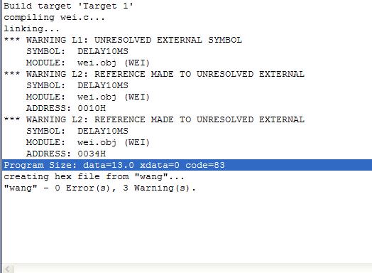

求助 我这个是延时警告吗?要怎么解决
查看数: 2265 | 评论数: 4 | 收藏 0
发布时间: 2015-11-29 21:25
#include <reg51.h> #include <intrins.h>    #define  GPIO_LED P2    sbit K1=P0^0 void Delay10ms();    void main(void) {      ...
ID:97579 发表于 2015-12-3 08:46
还有你的大括号打的也有问题,你以后查程序时不好查
ID:97579 发表于 2015-12-3 08:42
你这是有错误的,警告你的有L1和L2,说明你前面有错误,你的延迟好像有问题
ID:97867 发表于 2015-12-2 09:13
Delay10ms();    的定义放在其他c文件中吗?
ID:1 发表于 2015-12-2 03:59
0个错误,没问题
