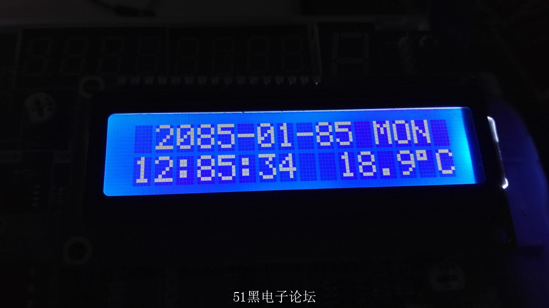

DS1302时钟电路,液晶屏显示85,不过仿真没问题
查看数: 7633 | 评论数: 2 | 收藏 0
发布时间: 2015-12-5 20:07
求大神,液晶为什么显示85,我用开发板做的 #include<reg52.h> //#include"DS18B20_3.H" #include <string.h> #include <intrins.h> #define uint unsigned int #define uchar unsigned ...
ID:69679 发表于 2015-12-7 18:25
程序太长了,没看,但是就ds1302出现这种情况可能是是通信不正常,你看一下你的电路,有的可能要上拉电阻,我以前也出现这种情况,有的网上电路都不需要上啦电阻,结果我找了很长时间才找到问题,---------------------此建议只提供参考,有可能你的问题和我的不一样。
ID:97070 发表于 2015-12-5 20:17
我单片机的是stc90c51,是不是不兼容AT89C51
