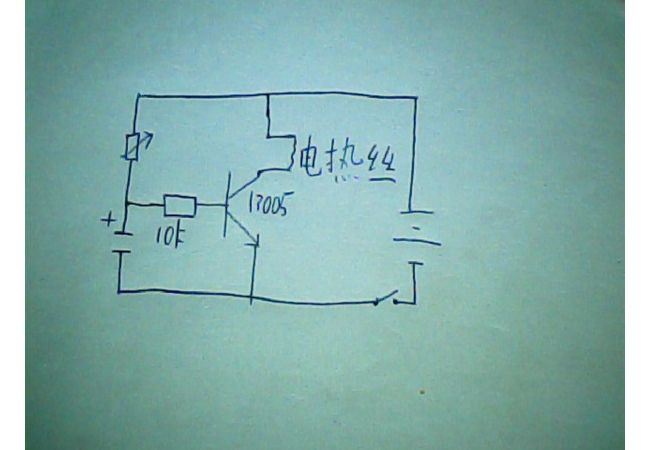

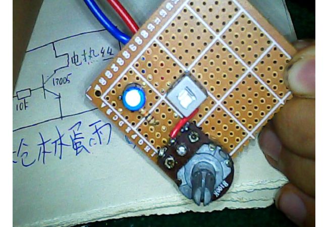

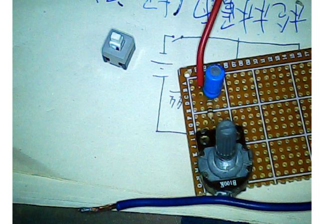

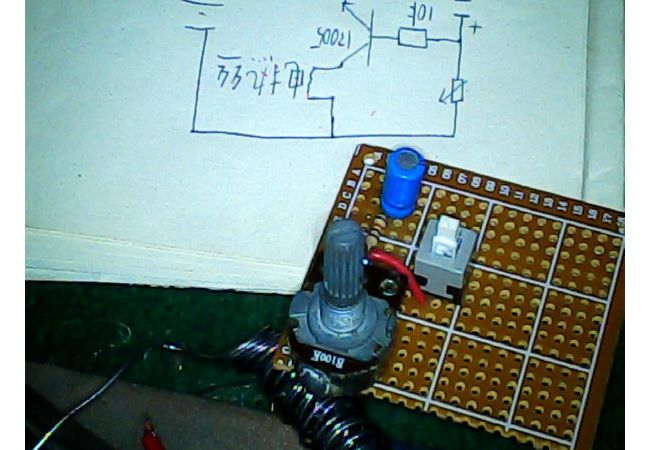

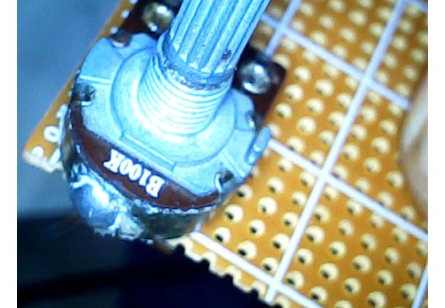

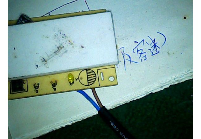

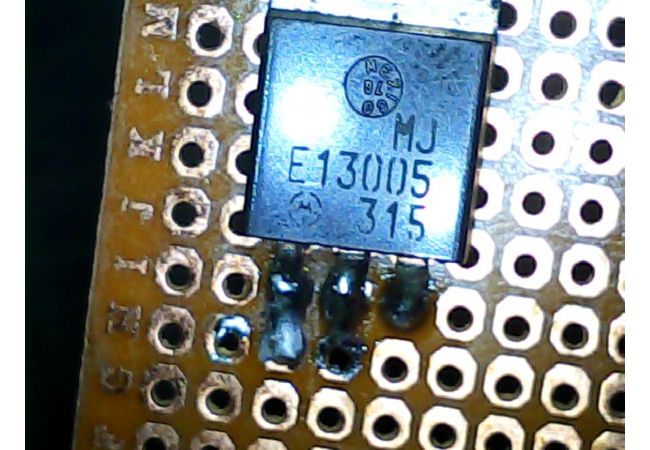

材料1300510k电阻 100k电位器 电路: 结束

如果我们手中有报废的主板,上面有很多低压大功率场效应管,代替13005效果可能更佳
