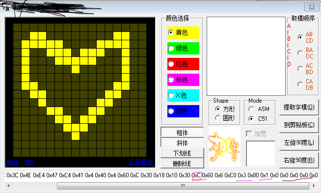

有关单片机8*8点阵字模提取的 问题,有些困惑。

在网上下载了一款自摸已提取单片机8*8点阵的软件,不过问题来了:正常的程序代码应该会显示   0x**  但是当我画完一个图形后竟然发现有个别的代码竟然显示  0x* 见下图,因为也是第 ...

经过多次试验,终于搞明白了,原来是这样的,如果代码是0x0C,这时候呢,软件就会自动将第二个0省略,也就成为0xC,当然如果代码是0xC0,这个时候是不会省略的。
