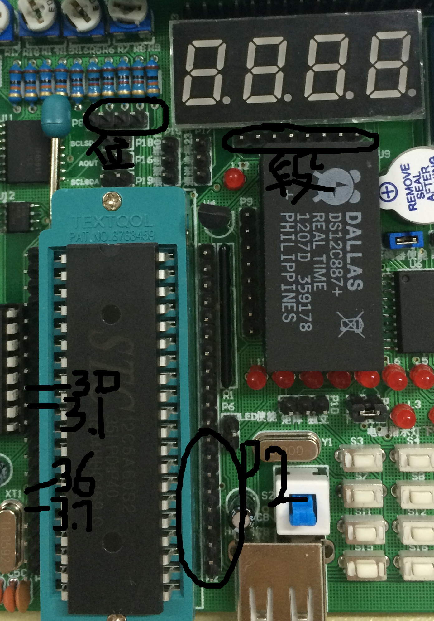

用仿真是可以实现的,可是一弄到开发板上就无法实现,数字都显示不出来,只有个别会亮 程序和图,求修改 #include <STC12C5A60S2.H> #include <intrins.h> #define uchar unsigned char #define ui ...

  1. void main()
  2. {
  3.     while(1)
  4.     {
  5.         uchar temp=0x01;
  6.         for(i=0;i<4;i++)
  7.         {
  8.             P3=0x00;
  9.             P2=table[i];
  10.             P3=temp;
  11.             temp=temp<<1;
  12.         }
  13.     }
  14. }
