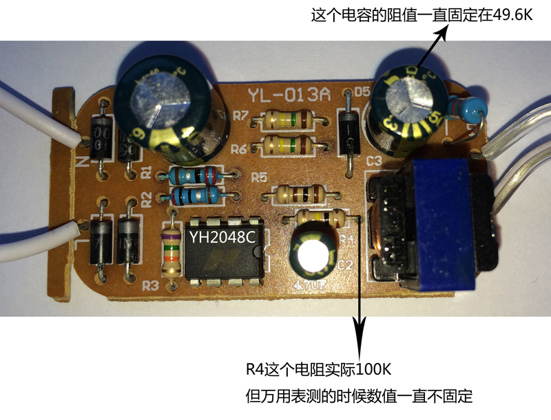

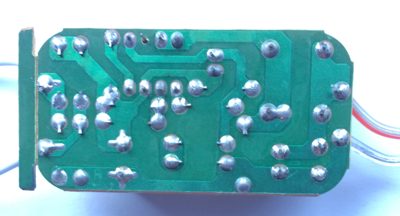

LED吸顶灯关闭开关后LED灯微亮过段时间整个灯不亮 驱动器短路求解
查看数: 10960 | 评论数: 1 | 收藏 0
发布时间: 2016-1-16 14:18
用电笔测输出端,发现正负极都有电,万用表测得电压为97V。 这个灯一开始正常,后来关闭开关后,发现LED灯还一直微亮,再一段日子后整个灯都不亮了。 问题: 1、这个驱动器属于阻容降压? 2、换掉电阻和电容会 ...
ID:102668 发表于 2016-1-16 19:06
关掉开关LED还有微亮一般是火线和零线接反了,我家就出现过。
现在首先你要确定驱动有没有电压输出,如果有就检查灯珠,一般坏一个灯珠时会出现开灯微亮或者都不亮。
