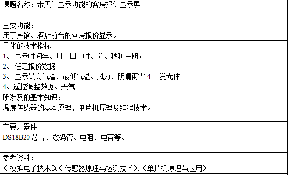

带天气显示功能的客房报价显示屏 设计 我是新手,哪位大师能告诉我一下,从哪入手吗?
查看数: 7206 | 评论数: 16 | 收藏 0
发布时间: 2016-3-3 00:37
带天气显示功能的客房报价显示屏实在无从下手, 谁能帮助我一下下,  对我来说实在太难了!!!
ID:151348 发表于 2017-3-2 17:15
①红外遥控、DS18B20测温、DS1302实时时钟,以上三个网上有现成的程序,最好是搜开发板光盘资料;②某宝上的雨滴模块,肯定会提供源程序;③测风力,容易想到的就是转化,比如风速--->叶片钻速--->风力级数的转化;④显示,LCD2004应该满足要求。把各个功能作为一个模块,分别调试,调通了再组合
ID:167113 发表于 2017-3-1 09:43
你的天气情况是用电脑传送到显示屏? 温度用DS18B20,但天气的如 :雪/雾/雨就与网络的天气传送吧.其它好办.不知你怎样规划?

ID:97867 发表于 2016-3-4 15:50
毕设的话 可以做简单点  BS18b20 采集温度 然后来个液晶12864显示就可以了   要做遥控的画 就 wifi  蓝牙  红外 选一个

ID:72781 发表于 2016-3-3 21:27
是毕业设计吧,你这个就是典型的点阵屏啊,大街上那些滚动的LED屏幕,都可以有有这功能,只不过屏幕大小不一样而已,装一个34千块吧,如果是毕业设计,只适合做仿真不适合做实物。

其实,我倒觉得应该通过 PC+ LED点阵屏来显示。这样比较符合宾馆酒店的需要。

你这个项目可以分几个模块来做:比如时间显示模块、报价显示、温湿度天气检测显示、红外遥控模块。。。一个模块一个模块的做,边做边检测。
