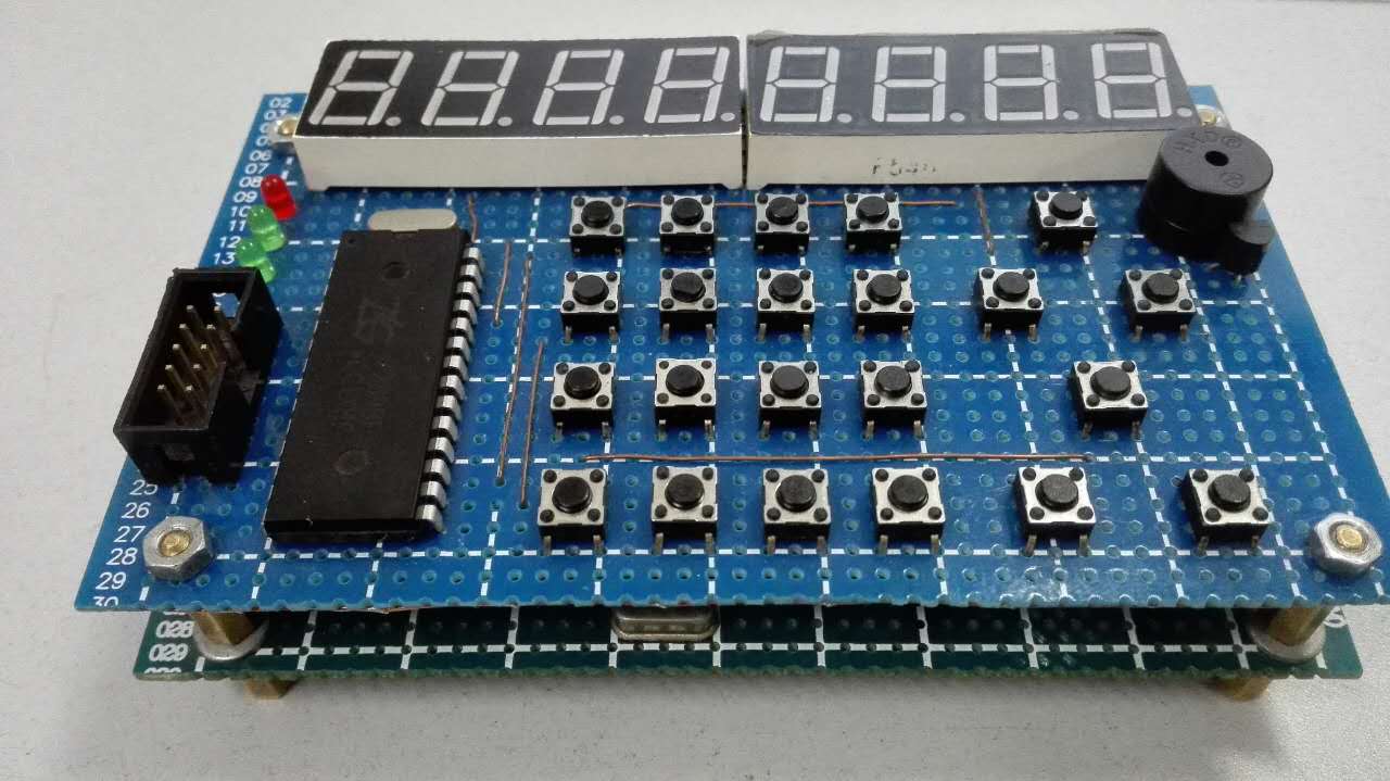

闲暇时间手工焊接的单片机学习板 洞洞板
查看数: 4371 | 评论数: 2 | 收藏 1
发布时间: 2016-3-3 08:54
采用stc的IAP12C5A62S2单片机作为核心处理器,扩展了DS12C887实时时钟、AT24C02存储、12864的液晶现象、ZLG7289的键盘及8位数码管、蜂鸣器等,还具备拨码开关选择、指示灯、2个独立串口(1个TTL的、1个RS485)
