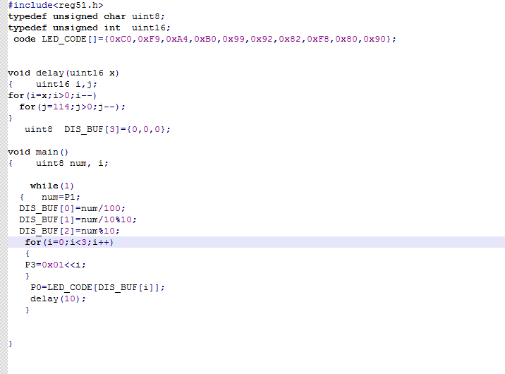

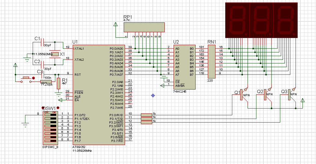

求救大神,这个程序我搞了好久了,就是找不到错在哪?编译无错误,但仿真时不出结果!

三极管用8550,PNP型。

仿真电路图中换成PNP小功率管三极管,数码管用共阳数码管。

LZ,就这图仿真用的三极管类型就有错。
我刚开始学单片机。请教大神要怎么选符合要求的三极管
ID:96682 发表于 2016-3-5 09:45
LZ,就这图仿真用的三极管类型就有错。
