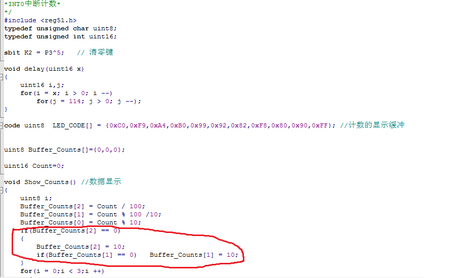

INT0中断计数!程序中划红线的怎么理解?为什么要将10赋给它?

请教大神,该程序中划红线的怎么理解?为什么要将10赋给它?

ID:103568 发表于 2016-3-8 17:18
lcf828 发表于 2016-3-8 08:08
应该是百位十位为零就不显示零 ,就是灭零
那为什么要等于10呢?10=0x0a=0000 1010;这样数码管好像会显示。(共阳极)
