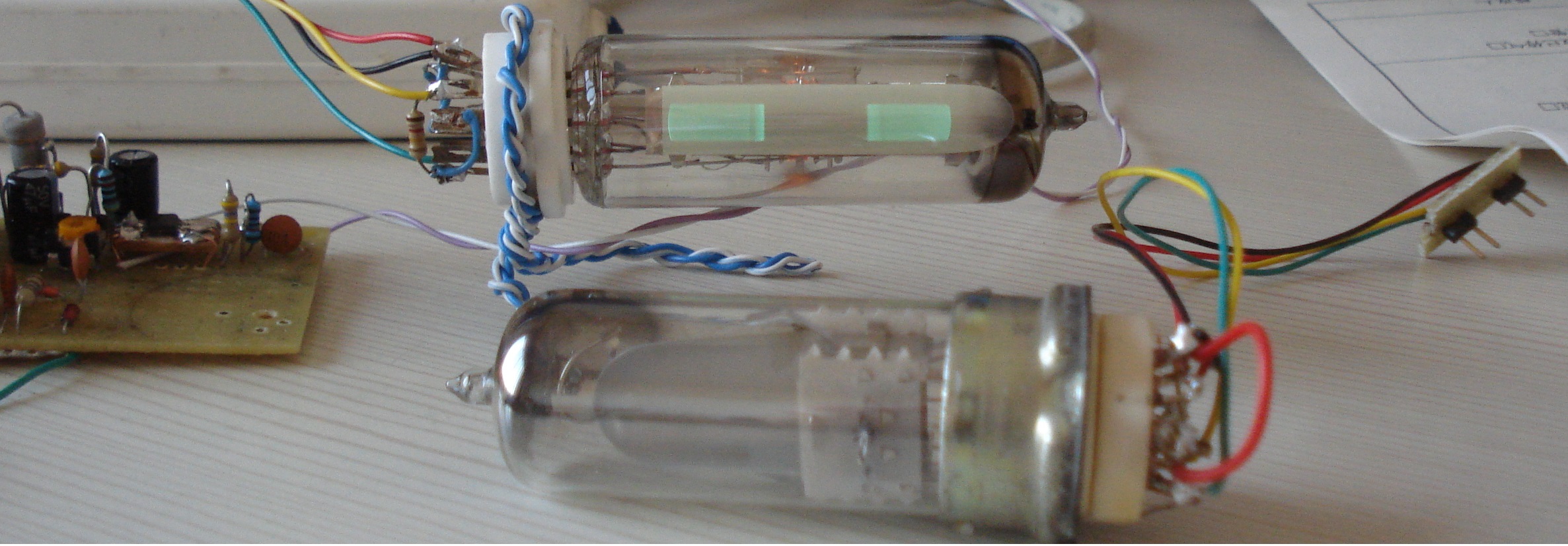

做好的电平指示器6E2
查看数: 7872 | 评论数: 6 | 收藏 1
发布时间: 2016-3-29 18:03
手里有两个6E2,也很喜欢那种绿色的跳动。前些天看到这个坛里有个贴子提到了这个,就想起来做一个试试。升压用的是34063,6V供电,升250V,这样省了整灯丝电压的麻烦,LM385运放做的栅级调整,效果不错。有机会做个 ...

ID:86421 发表于 2016-3-30 19:18
这东东挺好看的,我这儿录了一段视频,可不知道如何传到这上面来。没有找到链接呀。
ID:110653 发表于 2016-3-30 14:03
楼主,这个玻璃管子就是传说中的电子管吗?有什么用呢?能不能分享一下电路图啊
