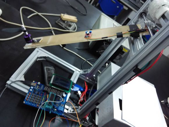

要求平衡杆能在正负30°的范围内平衡。现在我只能让其在水平位置以下平衡

         要求平衡杆能在正负30°的范围内平衡。现在我只能让其在水平位置以下平衡,到了水平位置以上就不能平衡,会飞到上面去了。     求大神指导,不胜感 ...

代码太长,不知道咋看啊,你知道PID吧,估计向上平衡角度的时候,参数是正反馈了,比如角度预期是20度,测 ...
有没有优化PID的例程,感觉网上的PID程序都差不多

那正反馈的该怎么调参数?
分段设置参数,一个正一个负就好,你仔细理解一下平衡过程试试
那正反馈的该怎么调参数?

代码太长,不知道咋看啊,你知道PID吧,估计向上平衡角度的时候,参数是正反馈了,比如角度预期是20度,测的角度是21度,这个时候应该向下一度,但是由于你用的-20度时候的参数,就变成加一度,然后偏差越来越大,试试是不是这个原因?我没看程序,猜的。
