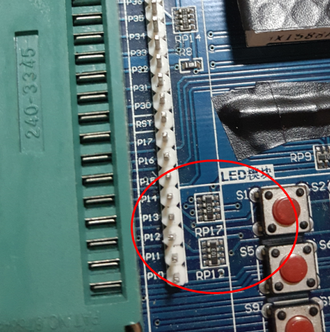

开发板上8pin标着103的是个啥,图片如下
查看数: 4800 | 评论数: 5 | 收藏 0
发布时间: 2016-4-5 14:06
这是电阻么?好似没有8个脚这样排的电阻。。
ID:72781 发表于 2016-4-5 21:36
10K的贴片排阻。
ID:7485 发表于 2016-4-5 21:33
“103”意思是10的后面再加3个0就是阻值。就是10k。
ID:68727 发表于 2016-4-5 20:37
贴片排阻
ID:73852 发表于 2016-4-5 18:33
的确是排阻。
ID:110895 发表于 2016-4-5 14:06
贴片电阻排
