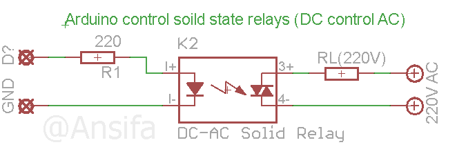

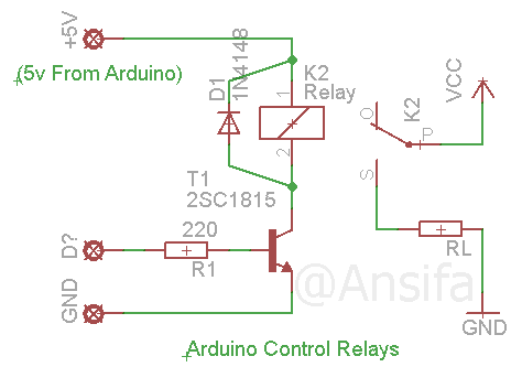

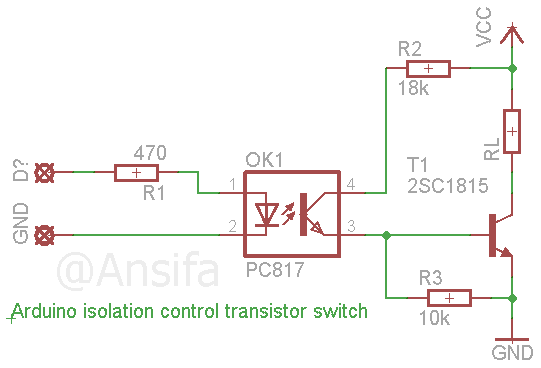

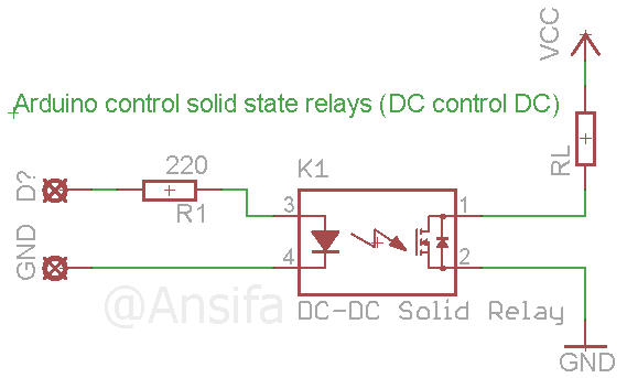

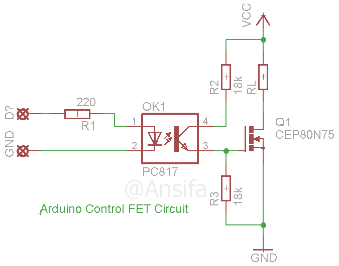

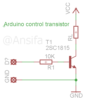

使用Arduino时候,经常需要控制大电流或者高压负载。但是Arduino只有最大5v,20mA的引脚输出。必须要通过扩流电路。扩流的方法有很多。下面介绍几种方法,适合在不同场合下面使用。 注意:下述电路图的负载均用电 ...

刚好做一个电路用到NPN 8050管驱动一个5V继电器,用ATMEA8L,一共5个继电器分别在9~13开关口,高电平有效。
上电瞬间 发现13口的继电器总要狂跳几次,其它口的继电器却不会乱跳,很奇怪,修改代码和对调开关口无果,三极管B极接下拉电阻也不行,最后在B极接一个10uF电容到地还是不行,最后一抓狂,上个220uF, 居然天下太平了。
百度了下,发现这个问题比较多,主要是单片机上电瞬间,各IO口的状态不稳定,解决方法也有很多种,加个电解电容就可以吸收IO口突变的电平,各位可以参考。
