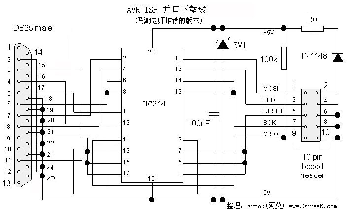

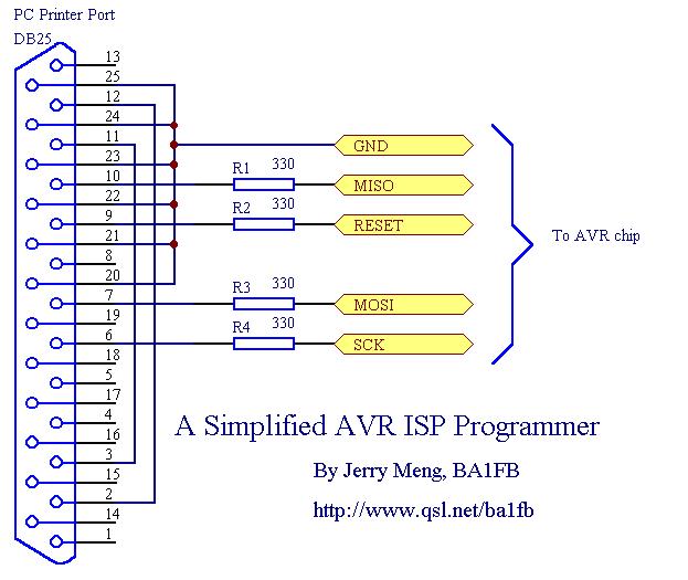

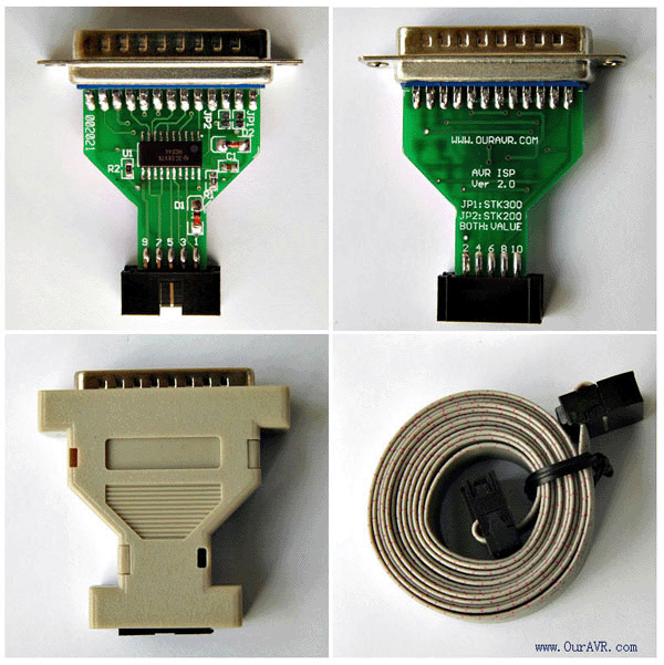

  AVR单片机可以使用串行在线编程(ISP)方式将程序写入,即可直接在电路板上进行程序的烧写和修改,所需的装置就是一根ISP下载线。   下面介绍一编程线使用计算机并口对单片机编程,不仅支持AVR单片机,也支持 ...
