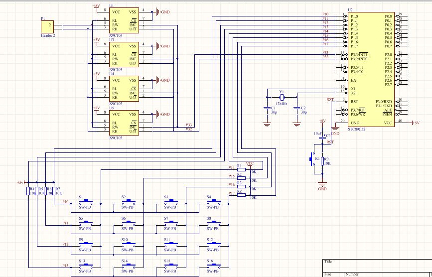

麻烦问一下这个图程序怎么写呀
查看数: 2448 | 评论数: 1 | 收藏 0
发布时间: 2016-5-4 15:50
这个电路是用于数字电位器代替手动电位器。用单片机编程采集4*4矩阵键盘的键值,然后程序控制int0/int1输出变量,x9c103根据输出的变量产生不同的阻值,P1端串联到其他电路里就相当于电阻了,4×4矩阵连接的是单片机 ...
ID:116400 发表于 2016-5-4 17:34
                 有点看不懂
