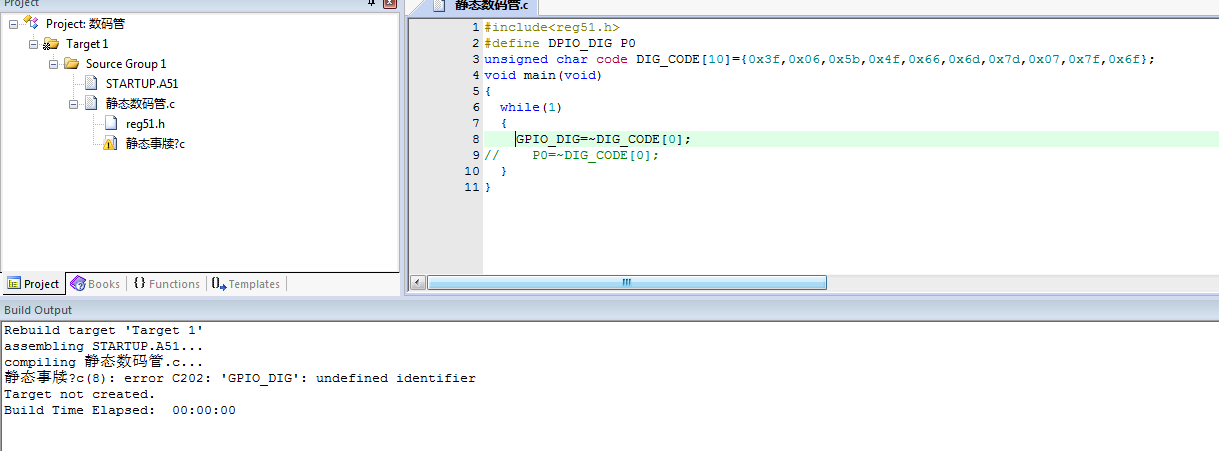

51单片机keil定义变量不可用?
查看数: 6058 | 评论数: 8 | 收藏 0
发布时间: 2016-5-28 18:38
我觉得意思是一样啊。 定义变量运行不出来啊。 还是我什么路径错了?指导指导啊。

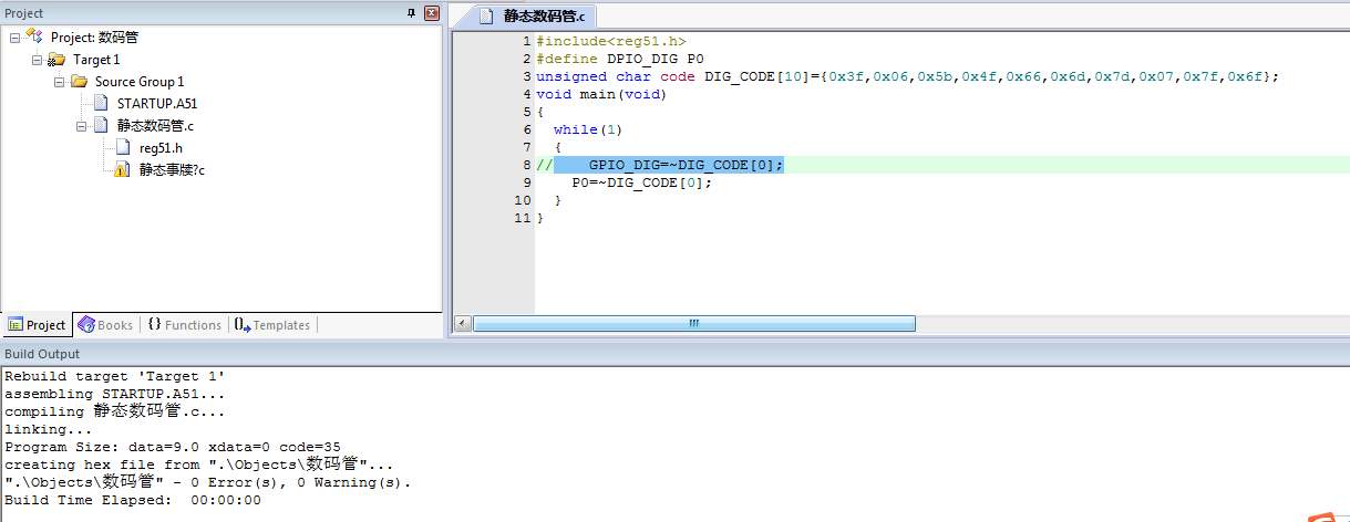

ID:119742 发表于 2016-6-2 11:24
xiewei131799 发表于 2016-5-30 16:09
定义的时候是:DPIO,主函数中是GPIO,
是的,感谢感谢,后来才发现
ID:119742 发表于 2016-5-30 15:32
luoluoluo136 发表于 2016-5-30 10:04
定义的是DPIO 主函数的是GPIO....太大意了吧
是啊是啊,我纠结了好久,然后发现了,帖子删不掉,新手新手,见谅见谅

ID:113415 发表于 2016-5-30 06:00
定义的时候是:DPIO,主函数中是GPIO,第一个字母不一样。
ID:110895 发表于 2016-5-29 23:50
定义的宏是不能像变量一样被赋值,宏不是变量。
