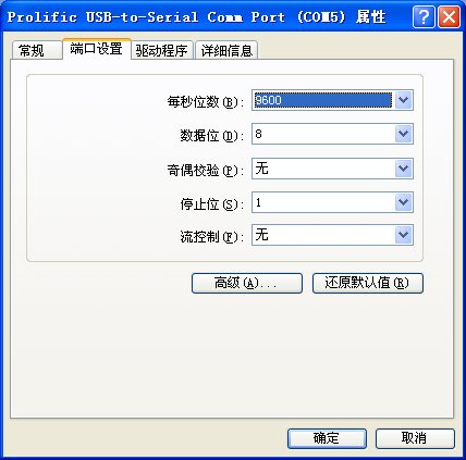

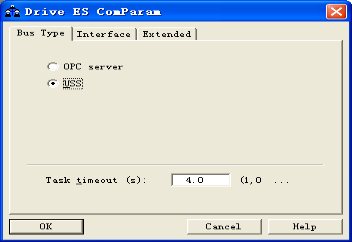

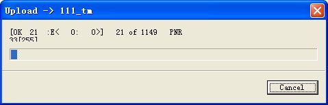

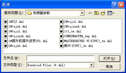

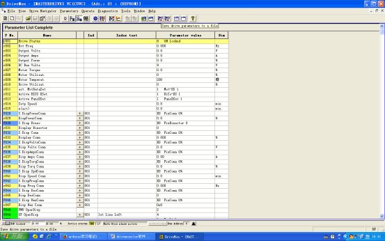

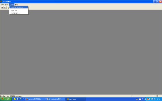

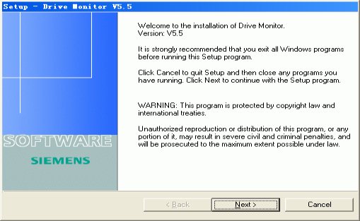

SIMOVERT MASTERDRIVES驱动程序及应用软件安装
查看数: 5613 | 评论数: 0 | 收藏 0
发布时间: 2016-6-17 00:12

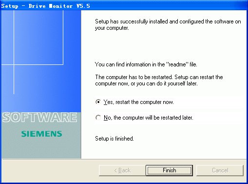

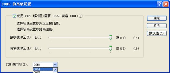

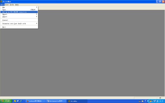

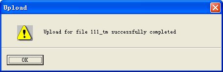

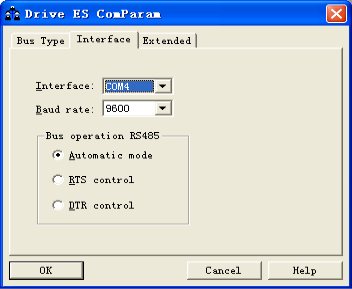

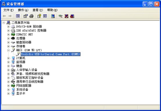

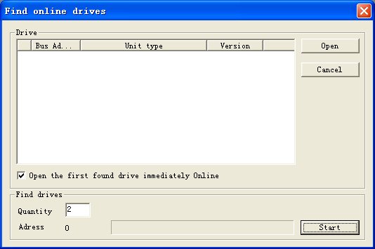

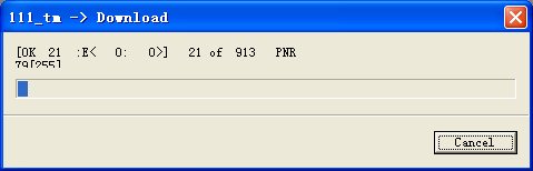

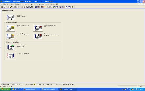

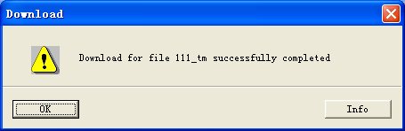

安装调试工具驱动程序: 软件的其他操作请参考软件使用说明。
