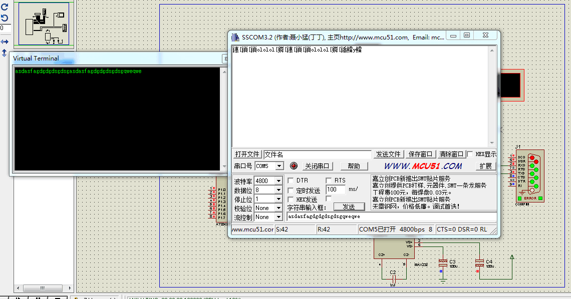

用虚拟串口发现proteus内窗口显示的是好的,对串口调试助手内显示的是乱码,请问大...
查看数: 7413 | 评论数: 5 | 收藏 0
发布时间: 2016-6-18 19:39
LZ试了试虚拟串口发现proteus[img=0,1]file:///D:\Documents\Tencent Files\731888784\Image\C2C\TY~SRF[6%0`A0X7HVC1R)C6.png[/img]内窗口显示的是好的,对串口调试助手内显示的是乱码,请问大神是怎么回事? ...
ID:127023 发表于 2016-6-21 13:02
嗯谢谢懂了
ID:110895 发表于 2016-6-21 06:10
对的,设置波特率为4800,加倍后,波特率就是9600了。
ID:127023 发表于 2016-6-19 18:47
liuyimao485812 发表于 2016-6-19 17:32
你设置波特率加倍了。
你的意思是若PCON内设置波特率加倍那么仿真时与hex相比芯片内 晶振也要减小一倍?
ID:110895 发表于 2016-6-19 17:32
你设置波特率加倍了。
ID:127023 发表于 2016-6-19 10:24
LZ已经自行解决,仿真内芯片晶振问题,开始内部是设置24M,后来把它改成12MHZ后就好了,但是keil编译时hex内是默认24Mhz,就是不清楚为什么改成12MHZ就好了。有知道的大神回复一下,小弟心切想知道。
