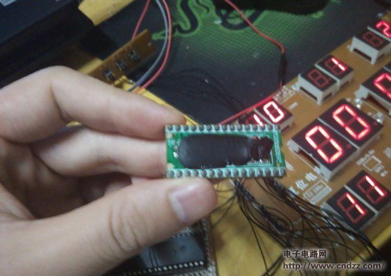

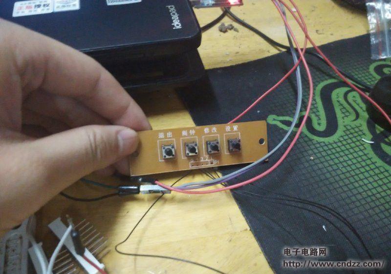

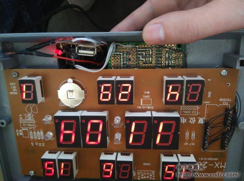

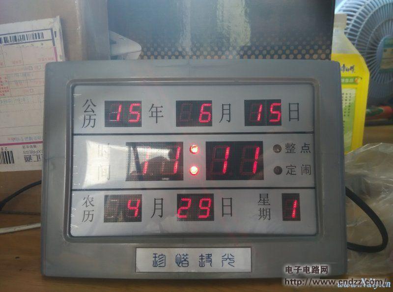

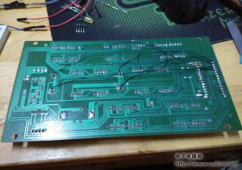

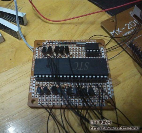

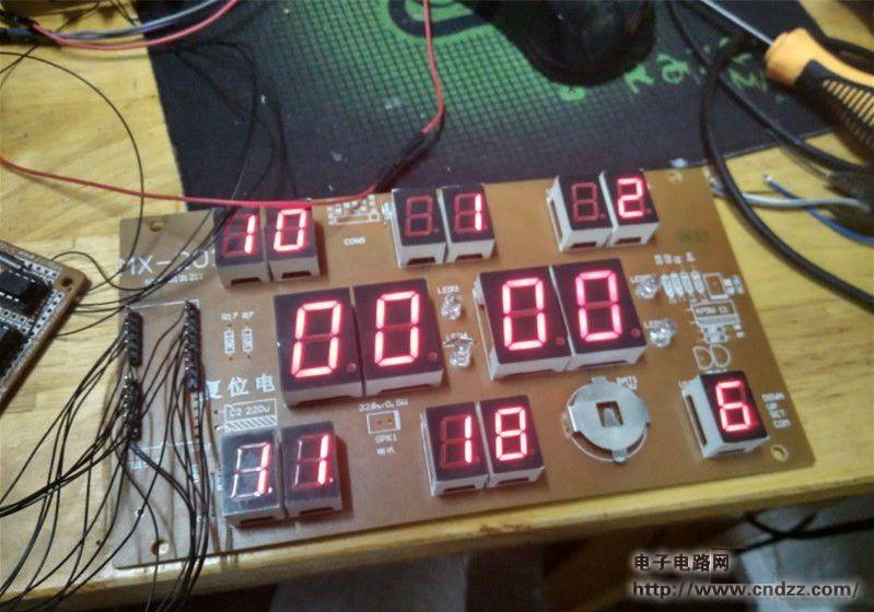

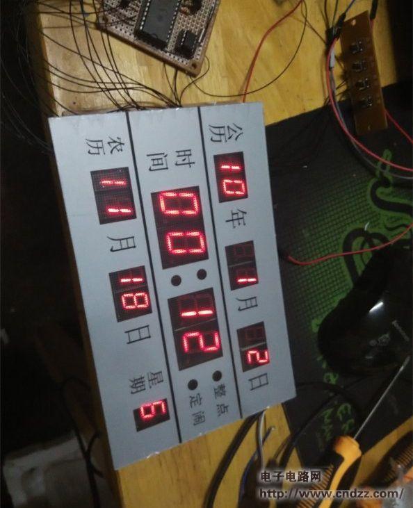

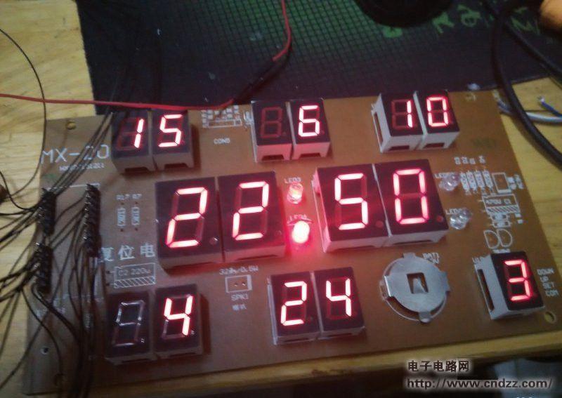

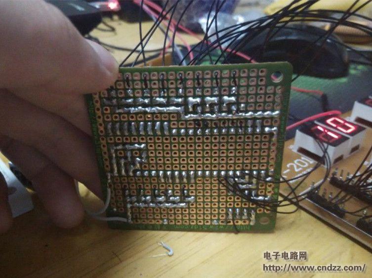

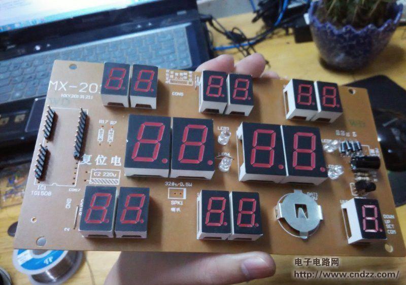

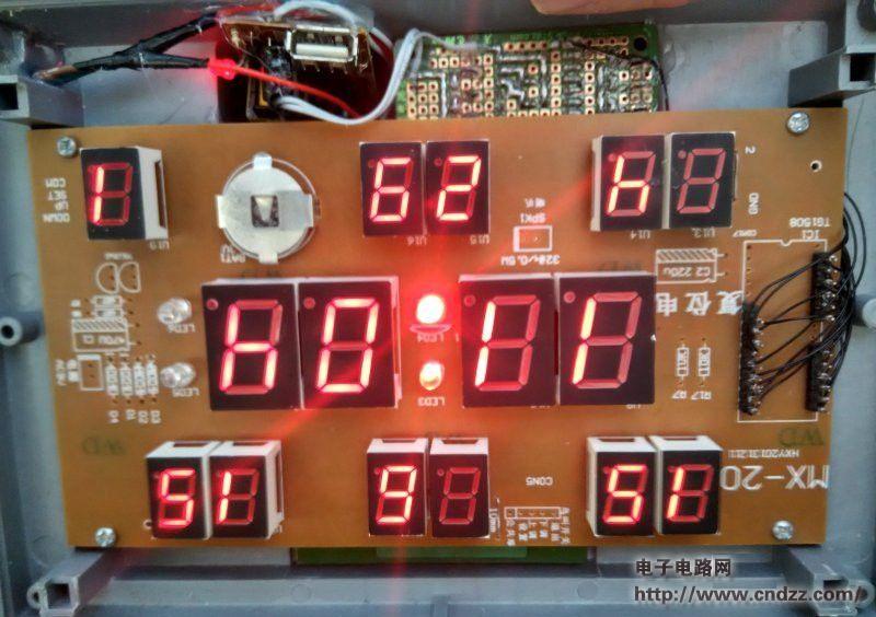

之前花了40块钱买了个万年历的套件,用的是TG1508D5V2芯片,结果焊接好后发现按键无反应,被我折腾了好久,不仅按键没弄好,显示也有问题了,问了卖家也说不清楚,卖家又没有技术支持,然后就扔在那儿了,现在我已经 ...

没搞懂你公历第2和第5数码管的公共端为什么要接在一起,是因为IO口不够吗?接在一起有什么用,没有接在VCC上啊。第二个问题是时间时和分之间的冒号接哪??为什么写的是N1和N2?第三个问题是程序里整点LED写的是P3.6而不是原理图里的N3,定闹LED不是应该接P3.5吗程序里,而图里是N4。
以上三个问题望楼主解答,谢谢。

这个用小数码管可以正常走时间,换成1.8英寸大的数码管就显示乱码,不知道怎么回事,难道驱动大数码管和小数码管程序不一样
