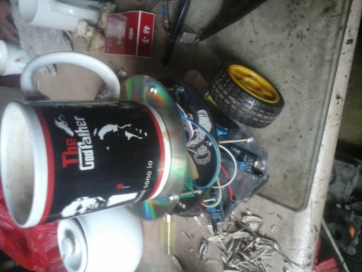

很简单的,底盘用薄铝板做的,上面用旧光碟做的一层和二层,电池组在最下面稳当,中间层放喇叭功放模块(386做的),单片机用STC12C5608AD,电机驱动用L298加PWM控制转速,数码管显示设定桌位。外部中断进行计数。当到达设定桌位后语音播报 “您好,这是你点的菜请慢用谢谢”,停留时间可以设定。当到了设定停留时间小车自动返回厨房等待下次设定的桌位继续送餐。
ID:128130 发表于 2016-6-26 23:13
这个东西太棒了,居然能托起这么大一个杯子,楼主能共享点设计资料吗?
