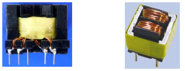

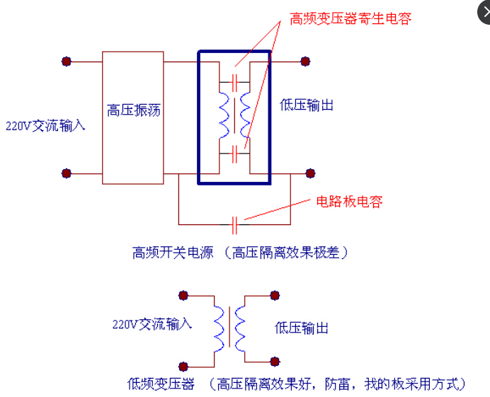

【传说】无量寿经 廉价开关电源隔离效果差,程序下载容易失败,甚至损坏计算机串口,单片机程序不定期丢失都是开关电源问题。 工频变压器隔离效果好。 【传说】无量寿经 开关电源变压器外形 【冒泡】神 ...
