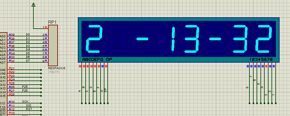

求高手指点,数码管显示,秒,分正常,时的个位不显示

#include<reg52.h> typedef unsigned char uint8; typedef unsigned int uint16; sbit duan=P2^5; //数码管段选 sbit wei=P2^6; //数码管位选 sbit SCK=P3^0; //时钟线 sbit SIO=P3^1; //数据线 sbit RST ...

   wei=1;
    P0=0x02;
    wei=1;                         //这就是不是应该是wei=0呢??
    duan=1;
    P0=zifu[shi2];
    duan=0;
    P0=0x00;
    delay(10);
    wei=1;
    P0=0x01;
    wei=0;
    duan=1;
    P0=zifu[shi1];
    duan=0;
    P0=0x00;
    delay(10);
ID:79358 发表于 2016-9-7 15:00
wei=1;
    P0=0x02;
    wei=1;
    duan=1;
    P0=zifu[shi2];
    duan=0;
    P0=0x00;
    delay(10);
    wei=1;
    P0=0x01;
    wei=0;
    duan=1;
    P0=zifu[shi1];
    duan=0;
    P0=0x00;
    delay(10);
看看你的这段程序,你的那个shi2应该就是小时的个位吧,位选打开并没有关断位选,关断位选应该就没问题了

ID:138521 发表于 2016-9-6 21:00
大侠请了!我初学单片机,正处在晕中,还望大侠指点一下时读出寄存器怎样处理下!方法,请赐教

ID:138522 发表于 2016-9-5 20:48
看下你的时间记录方式,读出的时寄存器的内容,仔细看下规格书。时读出寄存器需要处理下!
