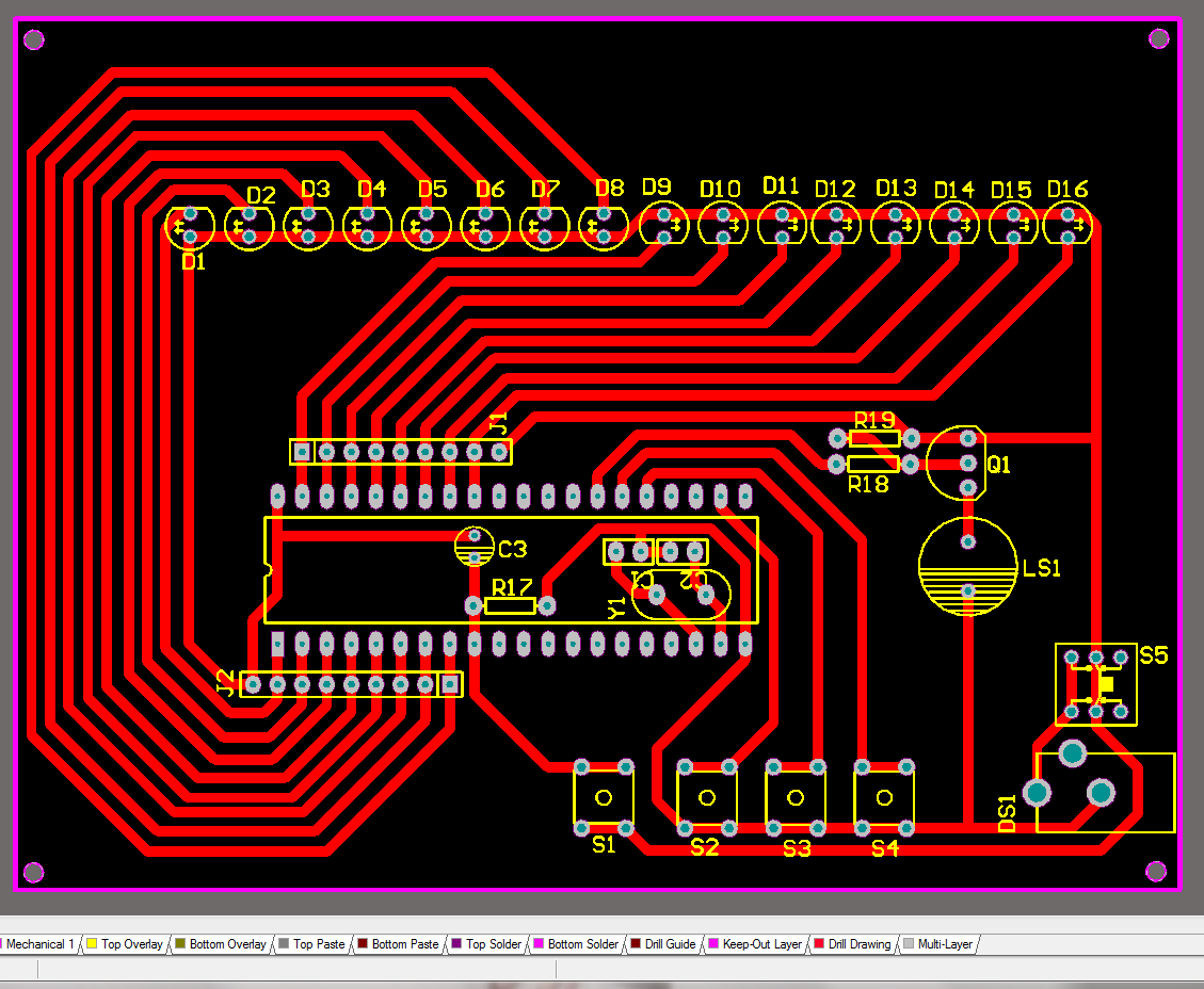

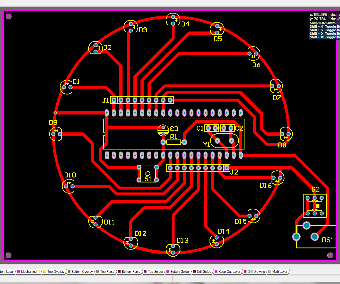

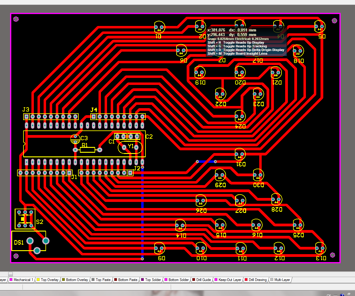

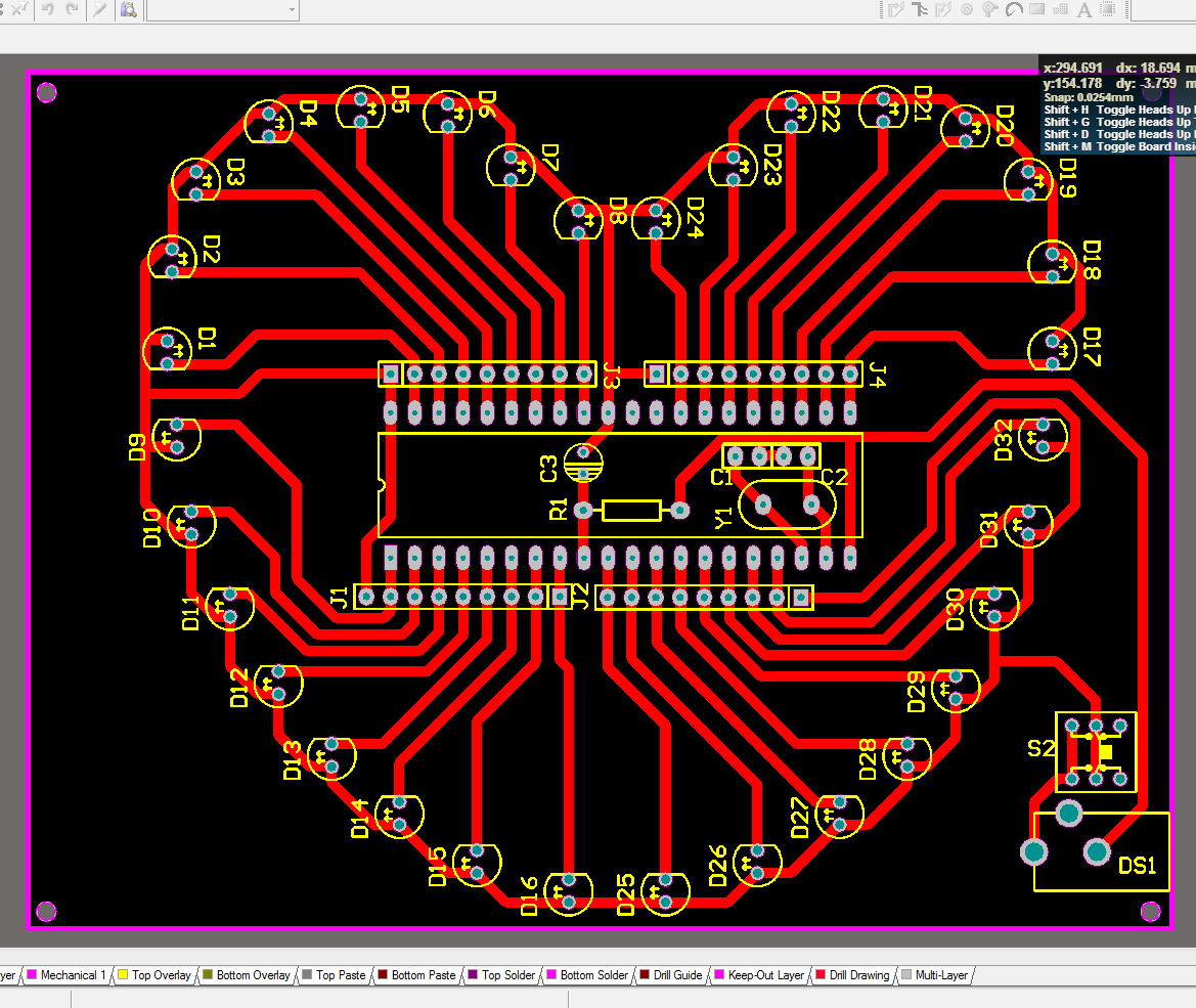

画的几个PCB图,感觉还可以
查看数: 8468 | 评论数: 31 | 收藏 1
发布时间: 2016-9-11 18:40
多彩循环灯              画的几个PCB图,,,也可以代理画一些单面板,双面板PCB图哦,嘻嘻。。。。

愤怒电容 发表于 2020-5-7 10:24
画的可以,基本原理是这样,就是LED太多,需要用三极管或者是74HC537,595推一下,流水灯的话没问题,全亮 ...
楼主图用的是灌入电流,并非扇出。即使灌入电流不够,也可用PWM点亮LED。
ID:212924 发表于 2020-5-7 10:24
画的可以,基本原理是这样,就是LED太多,需要用三极管或者是74HC537,595推一下,流水灯的话没问题,全亮单片机扇出系数带不动

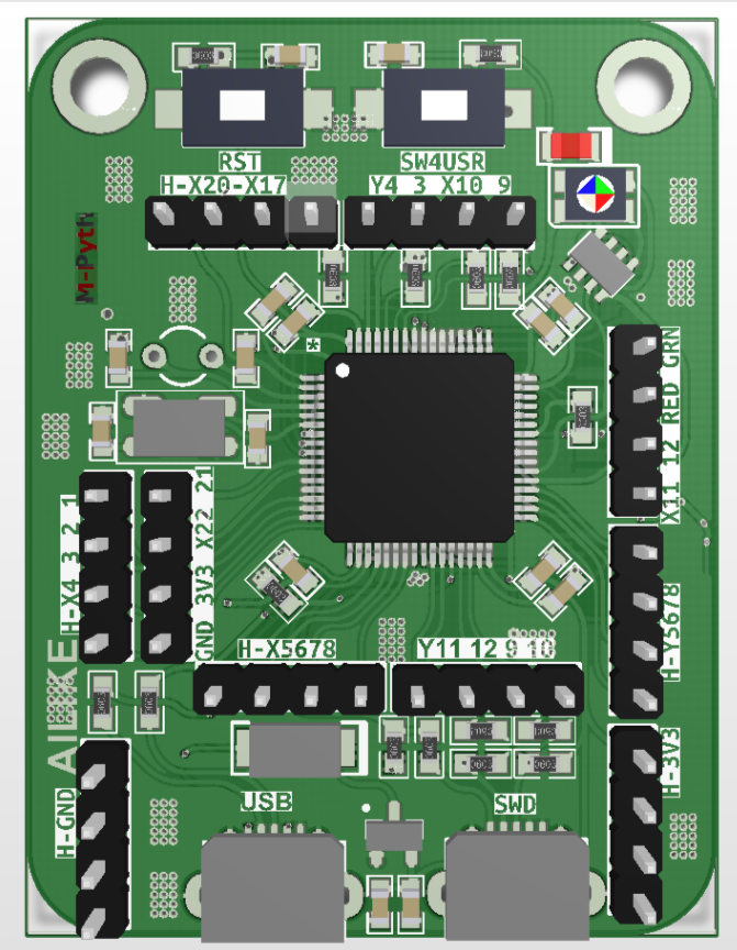

我也晒一下自己画的 MICRO python的开发板
