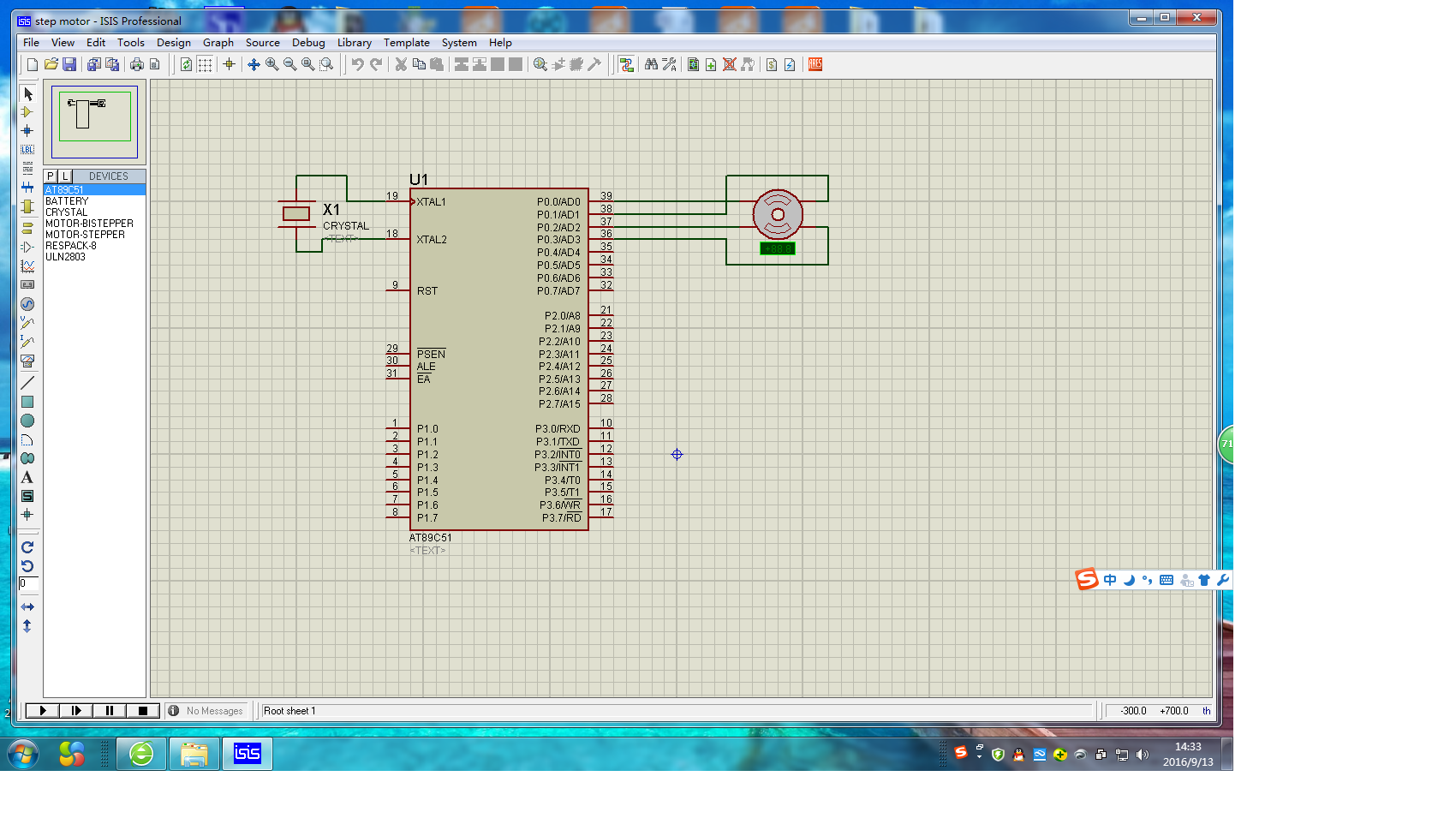

AT89c51驱动步进电机
查看数: 3383 | 评论数: 4 | 收藏 0
发布时间: 2016-9-13 14:37
AT89c51驱动步进电机,附图及源码 #include <reg51.h> unsigned char L_value[8] = {0x01,0x03,0x02,0x06,0x04,0x0c,0x08,0x09}; void delay() {         unsigned int i;     &n ...

太牛了!!!!!!不要驱动器......直接单片机驱动!!!!!!!如果成功.....膜拜!!!!!
ID:387856 发表于 2018-9-18 09:15
一看就是个新手,你这样连要是把电机搞转了,那你绝对可以申请21世纪最牛的专利了。最起码的单片机IO结构都不了解,单片机IO的电流那么小,怎么能够驱动电机呢?!!要加驱动IC的。
ID:344865 发表于 2018-9-17 21:09
你的驱动器呢
