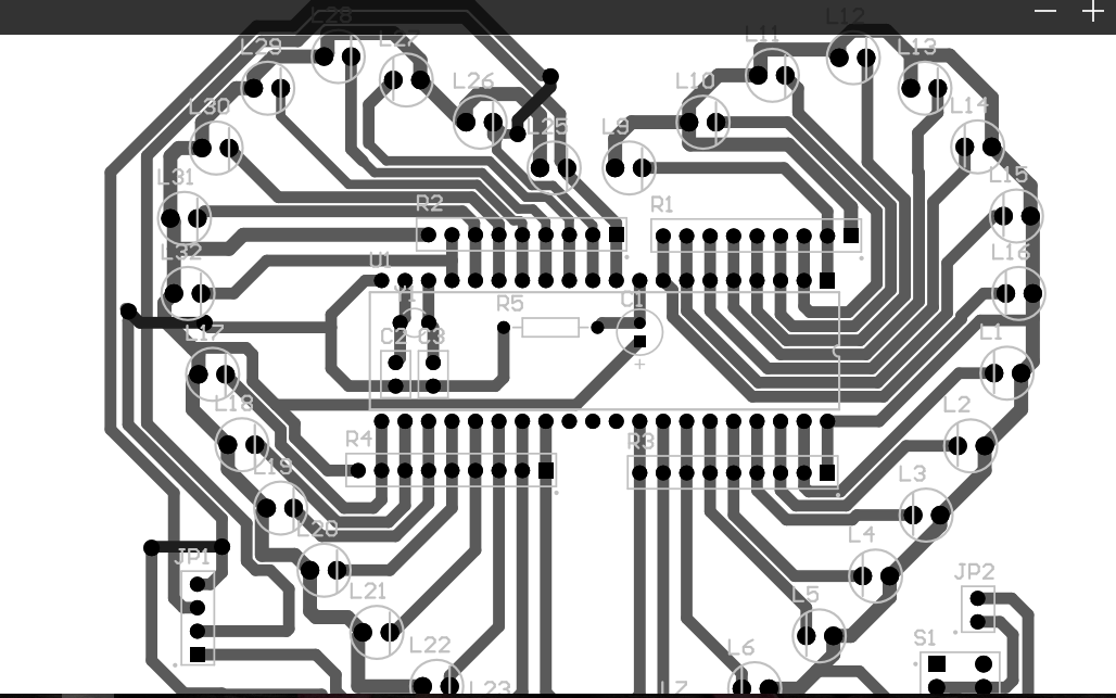

51单片机心形LED流水灯制作(包括原理图、程序PCB图和proteus仿真)
查看数: 6353 | 评论数: 2 | 收藏 1
发布时间: 2016-10-15 15:02
心形灯制作,包含原理图和Pcb VB以及程序,下面是仿真图:
ID:240013 发表于 2017-11-25 14:17
就冲这灯的摆放给满分,棒棒哒!
