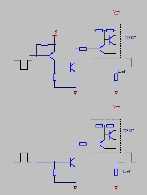

关于单片机通过三极管驱动tip125-127系列,这样行么

本帖最后由 谁啊 于 2016-10-17 23:26 编辑 9013驱动tip127,我搜到的是这个图, 也成功了,行么
ID:123289 发表于 2016-10-18 15:33
达林顿,Ib很小,R5这样选可以!

wuyibin2003 发表于 2016-10-18 08:34
也可以 就是TIP127的B极电子大了点 建议用4.7K
TIP127的发射极是12V以上
R5 阻值4.7K,可行么???
谢谢!!!
