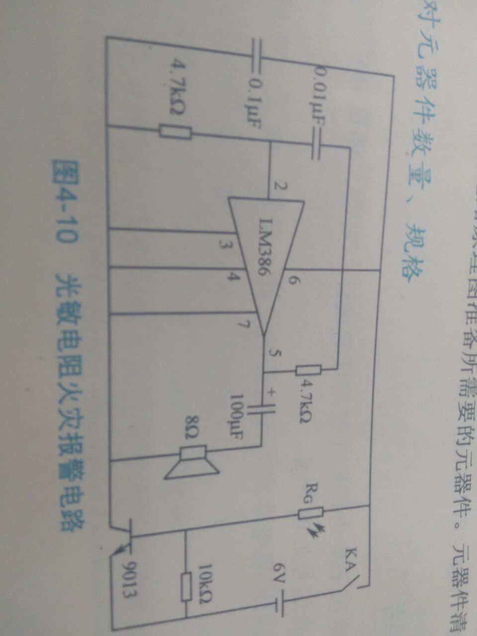

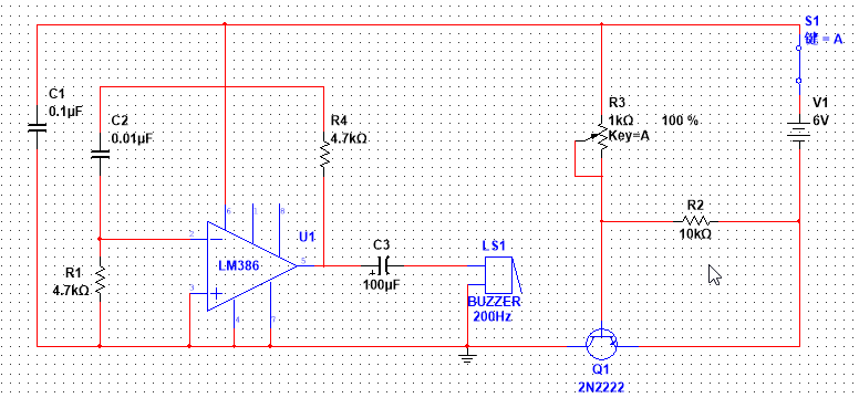

请问这仿真错哪了,怎么改,仿真启动后蜂鸣器不响

wc86110 发表于 2016-10-18 20:08
使用小阻值电位器不妥吧?光敏电阻的暗阻和亮阻都大大超过这个电位器阻值
谢谢你的回帖,换了1M、2M、5M的电位器试了试,确实有声音了,但只在电位器调节到0时,而且只响一声,这该调什么?
ID:96682 发表于 2016-10-18 20:17
不按规定选用元件,仿真就有可能失败
