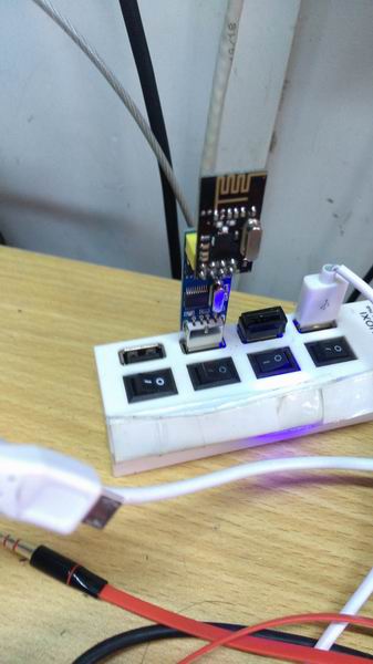

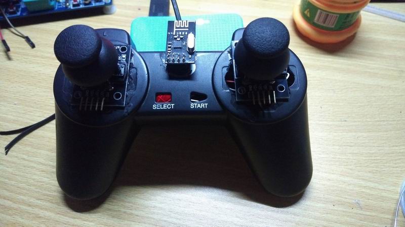

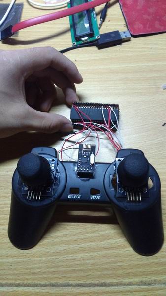

用STC12C5A16S2自带的AD转换,读取电位器的值,通过NRF24L01发送到电脑端。电脑端用vb编写按键处理程序,实现模拟按下按键。上图
